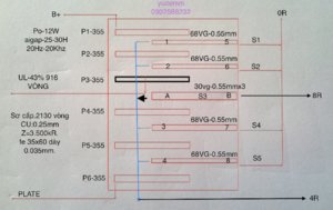

    Vậy xin bác giúp cho phần tính dùng cho 300b-2a3 (3k5 -4R-8R ) bác nha. Tks !

    chào bác.dưới đây là sơ đồ thông số quấn opt se cho fe 35x60 của bác.xin gửi bác tham khảo.chúc bác thành công có bộ opt ưng ý.

    Chào bác,cám ơn bác sơ đồ rất chi là xịn. Nhưng phần ra loa cách đấu tôi chưa hiểu thế nào cho ra 4 Ohm và cho ra 8 Ohm,vì cuộn S nó có 5 mà cuộn số 3 lại chỉ có 30 vòng ? Vậy xin phiền bác chỉ thêm cho chỗ này. Trên cọc loa thì có cọc (+) cọc (-) vậy Ro trên OPT thì là đầu (+) hay (-) bác nhỉ ?

    hi bác.phần thứ cấp được chia làm 5 cuộn. trong đó 4 cuộn 68 vòng đều đấu song song với nhau cho ra 4R. sau đó một đầu nối mass 1 đầu còn lại đầu nối tiếp với cuộn 30 vòng, đầu còn lại cuộn 30 vòng là đầu ra 8 R.
    - 5//6//7//8 = 0R. tức là cọc loa( -) của bác.
    -1//2//3//4 =4R là cọc loa (+)sau đó phần 4 R này nối tiếp với đầu( A) cuộn 30vg. đầu B là 8R.
    -bác lưu ý trước khi quấn nhớ đánh dấu chiều quấn và số thứ tự từng cuộn để tránh nhầm lẫn,

    Cám ơn bác tôi hiểu rồi : S1//S2//S4//S5 ==>> OR--4R==>> Nối tiếp với S3 ===>> OR---8R
    Kiểu này có vẻ độc đáo đấy bác ? Sơ đồ này bác sưu tầm trên mạng hay bác tự tính toán và thiết kế ra ? Nếu thế thì bác giỏi quá ! Tks !

    bác quá khen.cũng chỉ là làm nhiều nảy sinh tối kiến thôi bác ợ.đây là sơ đồ mình tự tính toán phối ghép.với cục opt này bác quấn chính xác từng vòng thì bác có cục opt tangu rồi đó. chúc bác thành công.

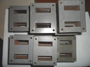

  18. yuzenvn
    yuzenvn Advanced Member
    30/11/11
    482
    。。。ベトナム。。。
    các bác ơi e vừa được ông bạn share cho cái ảnh và thông số của một loại fe mà e thấy khá thích hợp để diy.
    lưỡi 32 dày 0.035mm màu nho đen.các lá fe còn có lớp cách điện nửa.
    vấn đề nó ở ngoài nước.nên giá cũng khá căng.không biết bác nào sài loại này chưa xin cho e bít chút ý kiến.để e lịu đường mà tẩu. :mrgreen:
  19. caoan
    caoan Advanced Member
    21/12/10
    2.782
    Có khi giá bác mua về = tiền mua cặp OPT của mấy shop VNAV làm rồi....

  21. yuzenvn
    30/11/11
    482
    。。。ベトナム。。。
    ờ nhỉ. 1 cục 32x50 1.3m rùi .nhưng cái tính tò mò mình cũng k bỏ được.hôm nào có dịp nhất định ship một cục về quấn thử chất âm ra răng.cái chình là mình thích quay quay mới chết.
  22. caoan
    21/12/10
    2.782
    Vậy bác ra chợ mua Fe 32 mầu trắng lắp thử xem có khi hợp với bác, giá bác ship về = 1 cục OPT rồi....Em vẫn tin shop VNAV quấn hay hơn anh em mình quấn , bác để dành tiền mua đồ hãng đi cho đỡ lăn tăn... Chất âm nó trìu tượng lắm.....Còn tùy bác có điều kiện chơi thì cứ chơi...Nếu như em thì em sẽ chọn mua đồ hiệu VNAV , mạch chuẩn bóng chuẩn , tụ , trở chuẩn sẽ hay ...còn chỉ OPT thì không nói lên được điều gì...Bác hãy cân nhắc đừng lãng phí.
