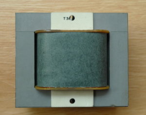

    Các bác cho em hỏi, em mới có ít fe 32 cũ loại mỏng khoảng 3,3Kg (xem hình), giờ em muốn quấn cặp OPT mạch PP như trang 1. Nhưng theo theo yêu cầu thì phải cỡ 5Kg fe thì mới đủ, vậy bây giờ em mua thêm fe mới rồi ghép chèn với fe cũ để cho đủ có được không?
  15. caoan
    caoan Advanced Member
    21/12/10
    2.782
    bác cứ thử xem, Fe này cỡ chuẩn, sau này tìm được fe ngon hơn thì đè vào cũng ko phí công quấn...

    @Fish2k7:Bác quan tâm số kgs làm chi.
    Bác đo tổng chiều dày ghép lại có đủ 50mm x 2 cục là OK mà.
    Cứ quấn đi, FE này thông dụng mà, chỗ đó có mấy bao bố đấy chứ!
  18. LUU LINH LANH
    LUU LINH LANH Advanced Member
    18/3/11
    856
    Bác chú ý coi lại coi. Nếu là fe cháy là xong phim . Thà rằng cứ dùng fe chợ loại mới tốt còn hơn fe cháy đấy.

  20. fish2k7
    fish2k7 Advanced Member
    4/6/09
    132
    Bien Hoa
    Em đo rồi không đủ bác ơi, chỉ được 34mm x 2 cục thôi.
    Em cũng nghi cục phe này bị cháy quá! vì rã phe 1 cục có nhiều chỗ bị đen xám.
    Cái này em sẽ nghiên cứu lại.
    Thanks các bác.

  22. fish2k7
    4/6/09
    132
    Bien Hoa
    Các bác xem giúp Fe này có phải bị cháy không?
  23. rock0em_h_x
    rock0em_h_x Advanced Member
    25/1/11
    2.009
    111
    Hà Tĩnh - Nghệ An
    Bác đưa thử 2 que đồng hồ, để chế độ đo thông mạch, để 1 que cố định vào 1 vị trí trên chỗ bị bong do cháy (em nhìn hình đoán bậy :mrgreen: vậy), que kia chạm nhẹ vào các vị trí loang lổ khác, xem nó có ... phát ra âm thanh te te hay ko?
    Nếu mà nó cháy thật thì ... cũng tiếc thật, nhìn fe khá ngon :shock:
  24. Suotngayloavoidai
    Suotngayloavoidai Advanced Member
    31/3/07
    1.336
    108
    Where the Worst becomes Worse!!!
    - Không có lửa sao có khói bác ơi :D
  25. LUU LINH LANH
    18/3/11
    856
    Bạn ở BH tìm đến ông Núi fe 32 biến áp Nhật đg còn nhiều đẹp giá 70-80k/cục dày 60cm. Mua 2 cuc làm thoải mái khỏi lăn tăn.
