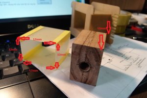

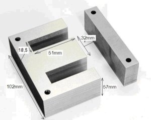

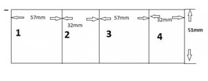

    bác mua phíp thủy tinh màu vàng ngoai chợ về ,bác nhớ mua loai dày 2mm trỏ lên thì dễ làm và đễ cuốn hơn
    ví dụ fe lưỡi 32 như thế nầy
    bác cắt miếng phíp thành miếng dài với bề ngang 51mm như hình dứoi
    và rùi nó ra như thế nầy

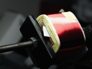

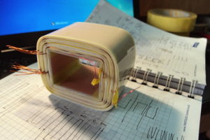

    và trên máy quấn
    và khi hoàn thiện
    vậy là đã song ,các bác nhìn có giống hàng hãng không :lol: :lol: :lol:

    Vâng cám ơn bác hoangquyetkd...Vậy các miếng phip cắt thành từng miếng theo từng cạnh rồi dùng băng keo dán lại theo lõi gỗ phải ko bạn ? Hay dùng cách gì để uốn miếng phíp theo lõi gỗ ? Xin nói rõ thêm . Tks !
    Vâng bác phải cắt thành từng miếng như hình đó rùi dung băng keo vàng (chợ chời bán 100k 1 cuôn đó lọai này chuyên dùng cho quấn biến áp xung ,cách điện và chịu nhiệt mình dùng quấn OPT thì hết chê)bác làm một lõi như trụ rùi lắp miếng phíp và cố định bằng keo dán,bác nhớ chước khi dán nhớ dùng dũa mài bớt cạnh sắc của phíp đi rùi hãy dán nha ,dán song bác cho lên máy quấn thui -
    Nếu khó kiếm phíp thì làm lõi bằng bìa giấy cũng được mà bác. Em biết có cao thủ toàn dùng làm lõi bằng bìa cứng thôi 8) , không thấy tiết lộ lý do nhưng em đoán do lõi bìa mỏng hơn lõi nhựa có sẵn, sát cái lưỡi hơn tiết kiệm được cửa sổ, mà các bác biết rồi đấy chỉ cần tiết kiệm được vài ly cửa sổ là được vài trăm vòng dây rồi. 1 lý do nữa là lõi nhựa tây thì tốt chứ cái lõi nhựa bán sẵn em thấy hình như bằng nhựa tái chế phẩm chất kém chẳng biết được bao lâu thì mục. Một phát hiện nữa là Em đã vài lần tháo cục nguồn nguyên bản của Nhật cũng có khi gặp lõi bìa :D
    phíp thủy tinh màu vàng đó bày bán đầy đó thui ,giá cũng rẻ mà
    chúc bác thành công !

    Cái máy quấn dây nó có cái tay quay nhưng em chưa bao giờ cầm vào đó mà quay cả. Cầm vào bobin xoay từng vòng một , đến đâu ép dây đến đó thì sẽ không bị chồng dây. Lâu một tý nhưng không phải tháo ra tháo vào. Chỉ một lớp bị chồng dây thôi thì các lớp sau sẽ bị hết, lúc đó rất bực mình.
