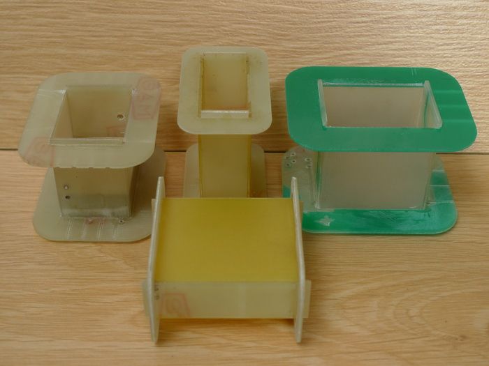

    Em thì chơi toàn fip thủy tinh mua ở ngoài chợ về làm ngân bao lâu cũng dc heheeh

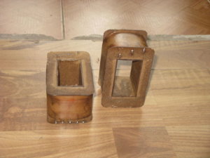

    Fip thủy tinh làm lõi bác cắt thành từng miếng nhỏ rôi ghép lại bằng băng keo hay bạn hơ lửa rồi uốn lại? Còn 2 bên thành đầu lõi thì làm = gì và làm thế nào? Nhìn trên hình thì thấy như các bác ấy dùng băng keo giấy xốp xếp chồng lên nhau hay sao ấy? Xin bác hd thêm. Cám ơn !

    em toàn làm như này bìa làm sơ mi mua ở trợ dày khoảng 1mm cái này khi ngâm véc ni nó cứng lại rất tốt dễ thi công

    Lớp băng bọc ngoài cuộn dây bác dùng loại gì thế? em khoái cái màu này lắm.

    - Em đoán là giấy cách điện màu nâu thôi mà, khi ngâm véc ni nó thành như vậy :D

    Cốt anh làm quấn đã thật, kích thước chuẩn hơn cả cốt bán sẵn. Quá phê.

    cái cốt bé tí tẹo như cái bao diêm ấy làm lâu như ma ấy anh ghét nó anh thì cứ phải to .to tí mới thích

    không phải đoán mà là đúng giấy cách điện đó còn cái màu là bí quyết

    Trước đây mấy mấy bộ fe không có sẵn lõi nhựa thì em hay làm bằng mica 2mm kết hợp với phíp, bây giờ em chuyển sang làm bằng phíp luôn rồi :

    Bác có thể hướng dẫn cách làm được không

    Em cũng giống bác toàn phải tự làm cốt..hihi
