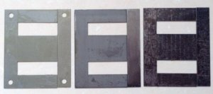

    Đi VC gặp mấy cục Fe như này, em quơ để thử nghiệm.
    Tháo ra lâu rồi, bây giờ cân nhắc cho mục đích sử dụng.
    Toàn bộ là FE lưỡi 25mm.
    Fe bên trái: mỏng ~0.35mm, có lỗ để xiết FE (nếu màu xám thì E để làm OPT ngay, đàng này nó có màu sáng). Có bác nào thí nghiệm cho OPT chưa?
    FE giữa: màu xám, dày 0.5mm, em nghĩ là FE tốt do có mùi hắc ín như trong các cục nguồn quân sự. Có thể dùng cho OPT được không?
    FE bên phải: có màu sậm dày 0.5mm, cái này chắc chỉ làm nguồn thôi!
  14. caoan
    caoan Advanced Member
    21/12/10
    2.782
    Quấn nhanh khoảng 1200 vòng rồi do H xem cái nào được cao nhất chắc là fe tốt.... em hay làm thế...
  15. Suotngayloavoidai
    Suotngayloavoidai Advanced Member
    31/3/07
    1.336
    108
    Where the Worst becomes Worse!!!
    - Em thích bộ Fe giữa hơn, chắc quấn OPT OK bác ợ. Thực ra fe tốt hơi khó kiếm nên đối với em thế là ngon rùi :D
  16. rock0em_h_x
    rock0em_h_x Advanced Member
    25/1/11
    2.009
    111
    Hà Tĩnh - Nghệ An
    Hic, cục Fe lưỡi 40mm xám mỏng của sếp đâu rồi mà quấn OPT Fe25mm chi cho cực? :lol:
  17. Z600
    Z600 Advanced Member
    25/2/13
    583
    cái FE bên traí mầu giống hệt cái FE em tháo cục biến áp của ĐỨc ra. nhưng của em lại là 0.5mm
  18. Simple
    Simple Advanced Member
    2/5/11
    1.163
    59
    Có 02 con đang xếp hàng bác Rock ơi!
    Leben 300 và L1 Hải Âu, cho EL84PP nên đâu cần FE to!
    Và đều tháo từ biến áp đều có tiếng Đức.
  19. rock0em_h_x
    25/1/11
    2.009
    111
    Hà Tĩnh - Nghệ An
    Quấn Fe28mm đê bác, Fe 25mm quấn cực lắm.
    Sơ đồ OPT PP của EL84 của bác Teablue đó bác, fe28x39mm :wink:
  20. Simple
    2/5/11
    1.163
    59
    Theo lời bác lấy Fe 28 mỏng chơi cho Ampli nó khoẻ lại dễ quấn dây, có sẵn luôn rồi.
    Fe 25 để làm Choke vậy.

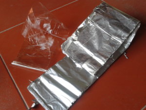

    - Em chào các bác.
    - các bác ơi hôm rồi em kiếm đc cái miếng tụ này (hình dưới) em thấy nó có lớp nilon cách lớp giữa 2 lượt giấy bác khá đẹp và bản rộng nó cũng khá to nên em đã nhặt đại lấy 1 tấm về em định lấy lớp nilon này để làm cách lớp cho OPT.
    -Vậy các bác xem giúp em cái này có dùng đc cho OPT ko với ? em đã bóc ra xem thì thấy nó khá dai và trông rất đẹp :) .
  23. Tú audio1973
    Tú audio1973 Advanced Member
    6/4/12
    2.131
    Thành Nam audio club
    nếu cách lớp opt bằng giấy này thì cụ mua thêm một cái rổ nữa để ra sông vợt thêm tép nhé ( khả năng ghép tụ quá cao)
  24. thuanphongdongnai
    thuanphongdongnai Advanced Member
    7/4/13
    207
    Chào anh Tú ,theo như ý trên của anh tôi muốn tìm hiểu thêm một tí.Trong trường hợp này thì giấy vừa để cách điện vừa là chất dung môi của tụ,không biết tính điện dung của giấy này có vượt trội so với các chất liệu cách điện khác không nếu có thì ý trên của anh rất chín xác,còn nếu giấy trên chỉ để cách điện giá trị điện dung chủ yếu dựa vào diện tích bề mặt hai bản cực của tụ thì mình vẩn dùng để cách lớp cho OPT vấn đề này tôi cũng không nắm chắc lắm mong anh và các bác trong diển đàn góp ý thân chào anh và các bác chúc sức khỏe.
  25. Danganh97
    Danganh97 Advanced Member
    18/4/08
    819
    - Em chào bác Tú, bác khuyên em thế thì đi kiếm cái rổ thưa rồi và em đang hớt nó để em thả ra ao đậy bác à :) . vui vậy thôi bác ah, vì nơi em kiếm giấy cách đềm đệp khó quá.
    - Bác à cái giấy cách này em định dùng để cách các lớp P với nhau còn giữa P với S thì em dùng giấy Fim sữa, vậy có đc ko bác Tú?
    - p/s;Tiện gặp bác Tú đây, bác có kinh nghiệm về opt này bác cho em xin với.
