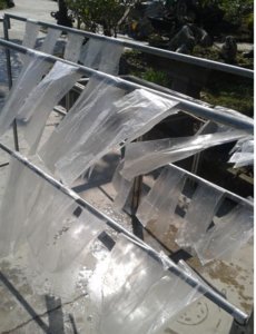

    bác này hiểu ý em nhanh thế , vì nó là giấy ni lông nên có thể rửa được ( không ngấm dung môi của tụ )
    cách các lớp p thì được bác ạ nhưng nhớ rửa sạch phơi khô bác nhé

    -Em em đang phơi đây bác Tú ah :) quê em hôm nay có nắng nên em tranh thủ tí bóng đứng .
