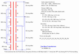

    Em phiền các bác tý ạ!
    Em tìm cái sơ đồ El84 PP trong top mãi mà không thấy. Các bác chỉ giúp e với ạ.

    - Thì bắt chước cái EL34PP cũng được mà bác nhưng gia giảm đi cho nó đúng trở kháng. Còn nếu muốn nhanh gọn nữa thì alo pặc pặc hỏi ai thì bác biết rùi :mrgreen:

    Em hỏi rồi. Câu tl là ờ trong này nhưng k bít trang nào.

    đây nè, em xin phép bác teablue post lại cái sơ đồ ạ

    Em cám ơn bác way... :D
    Em đo lại rồi của e lõi 25mm nhưng dày có 37mm liệu có được không ạ

    Các bác cho em hỏi: có phải theo sơ đồ của bác Trà nếu dùng cho el84 pp: đầu 4ohm sẽ là 10k/8ohm đúng không ạ!
