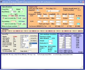

    Kính chào các bác.
    Em dự định quấn cặp xuất âm đầu tay cho Ampli EL84PP. Em đã lục ve chai nhưng kiếm không ra FE 28 để làm theo hướng dẫn của các bác cao thủ chia sẻ trên diễn đàn.
    Thế nên em đã mày mò cả tháng trong Topic OPT dễ ẹc và trên trang turneraudio.com.au, cuối cùng cũng cho ra cái thông số quấn sử dung FE 32
    Với trình độ vỡ lòng, em không dám chắc tính toán của em là đúng, nhờ các bác có kinh nghiệm xem giúp thông số và sơ đồ quấn trên có khả thi không ạ?
    Xin đa tạ các bác trước

    Theo em bác bỏ cái 4R đi quấn cho nó đẹp( nếu loa nhà bác là loại 8R rồi). :)

    Còn cách quấn và số vòng dây bác coi giúp em có ổn không ạ?
    Nếu ok là em dệt luôn :D

    Theo em bác tăng số cuộn sơ cấp (chia đôi các cuộn P2,P3) sau đó thứ cấp quấn xen kẽ. Dây thứ cấpcó thể dùng dây nhỏ hơn tính sao cho đủ lớp. Khi đấu sơ cấp đấu như cách của bác, thứ cấp đấu song song các cuộn. Điểm UL nghe nói phái chia đôi lõi mới dùng được. Tự quấn thì cứ để cũng đc sau này đấu thử mà không được thì chơi 3 cực hoặc 5 cực.

    Tăng số cuộn sơ tức là cũng tăng số cuộn thứ luôn phải không bác, và nếu dùng dây thứ nhỏ hơn rồi đấu song song thì đường kính dây cỡ bao nhiêu thì ổn ạ?
    Em đọc hướng dẫn trên trang turneraudio thì thông số trên tính toán theo công thức tính luôn cho đường UL, và ông đó hướng dẫn sơ đồ quấn cũng không cần chia lõi, em chẳng biết có sử dung được không
    Cảm ơn bác

    :roll: Bác NQH: ví dụ bác quấn 6 sơ, 5thứ. Dây thứ cấp bác lấy chiều dài cửa sổ trừ độ dày hai bên lõi, nhân 0,9 rồi chia 92v là ra cỡ dây. Dây sơ cấp cho EL 84 chỉ cần dây 15 hoặc 17 là đủ. Nếu cửa sổ đủ rộng thì quấn dây to hơn cho dễ quấn. Em đã quấn dây 17: toét cả mắt.

    số vòng sơ cấp cho el84 là khá nhiều dậy lại nhỏ nếu chia nhiều nhóm lớp thì khả năng bị ghép tụ rất cao ( tiếng tress ) không được lung linh :mrgreen:

    tính giúp bác nè.. :D

    Bảng trên hình như bác Hoangphung tính cho SE thì phải. Còn chống sập hầm em hay làm như sau: cắt giấy cách điện rộng hơn mỗi bên khoảng 3 ly sau đó cắt răm hai bên mép trước khi quấn, khi quấn chặt giấy bác sẽ thấy tác dụng.

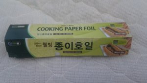

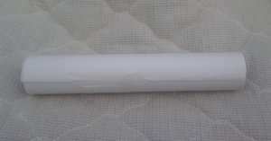

    Giấy lót cách điện.
    Hôm nay đi siêu thị thấy cái giấy này cũng hay:
    Giấy phủ silicone dùng bọc thực phẩm, chịu nước, chịu nhiệt đến 220 độ. Các loại giấy chuyên dụng quấn biến áp (không tính teflon) thì cũng đến mức đó thôi.
    Ngoài ra do là phủ silicone nên độ cách điện sẽ tốt hơn nhiều.
    Giấy khá mỏng và dai, theo mình thì dùng quấn nguồn hay opt sẽ tốt hơn các loại giấy không chuyên dụng như giấy can, phim sữa... nhiều.
    Có điều là chưa thử nên chưa biết :D, bác nào có điều kiện thử xem sao.
    1 cuộn khổ 30cm, dài 20m giá 75k (Korea sản xuất)
