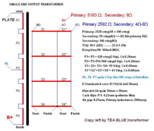

    các bác cho e hoi cách đấu cuộn thứ cấp cho ra 8 ôm ạ, có phải đấu // 4 cuôn lại ko ạ

    Bác cứ đùa dai, trong này có cả 4 và 8 rồi còn đấu với đá gì nữa ạ.

    151
    Đã được thích:
    Ý e là nối // các cuộn s1, s2,s3,s4 với nhau phải ko ạ

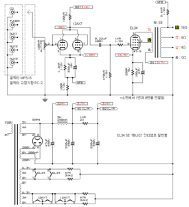

    tiện các bác cho e hỏi biến áp xuất âm quấn theo sơ đồ trên có dùng cho mạch này được ko ạ, e cảm ơn

    Nếu bác chỉ lấy 8 ôm thì // 4 cuộn tại điểm 8 ôm không cần // tại điểm 4 ôm. Còn bác muốn cả 2 thì // tất :D

    Vâng,bác cho e hỏi luôn mạch trên có dùng biến áp xúât như sơ đồ ko ạ

    Theo sơ đồ bạn đưa thì ok.

    nếu theo sơ đồ trên thì bạn bỏ S1*-S2*-S3*-S4* và đấu // các quận S1-S2-S2-S4 điểm 4ohm sẽ là tải 8ohm

    Vâng, vầy mà đầu tiên e tưởng ra 8ôm thì quấn 140v 1 cuộn, // 4 cuộn thì ra 8ôm ạ, e cảm ơn bác ạ
