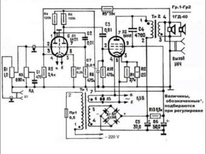

    Chào các bác, Em mới tìm hiểu về đèn ...trên mạng thấy mạch này...Khu em xa xôi mua sắm khó khăn quá, nhờ các bác giúp cho sơ đồ quấn OPT cho mạch này giúp em...em đã P to P xong rồi đến OPT em lên đây tìm hiểu nhờ các bác xin giúp đỡ...Em xin cám ơn các anh
