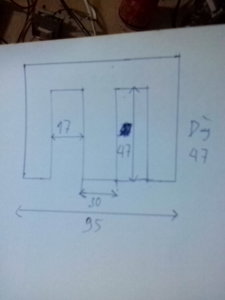

    Tình hình hình là em định diy con fd422 se ... nhưng đến phần opt thì e chưa tính toán và quấn dây bao giờ
    ... tình hình là em làm theo 1 sơ đồ chạy opt 3k5 ... e đã mua 2 bộ fe nhưng kích thước lưỡi là 30 ... độ dày bộ fe là 47mm . theo các cụ em nên quấn sơ cấp . thứ cấp .. số vòng . cỡ dây . số lớp như thế nà ạ ..

    Cụ cho em hỏi lại, cả bộ fe dày 47mm hay mỗi cục OPT dày 47mm?
    Fe lưỡi 30mm, có thể là fe dị, cụ chụp ảnh và ghi chú trên đó chiều dài lõi quấn, độ dày cửa sổ như thế nào thì mới giúp đc.

    Mỗi cục dày 47mm ... cửa sổ ... dài 47 . rộng 17 .. lưỡi fe 30 .

    Kích thước thế này .... bộ fe nhật ... có chụp luôn ạ ..

    Hề, em đoán không sai, bộ fe của cụ là fe dị mà :mrgreen:
    Với lưỡi 30, dày 47, rộng lõi 47, cửa sổ 17 như vậy, cụ muốn quấn OPT SE thì cụ dùng luôn sơ đồ OPT SE mà cụ Teablue thiết kế cho Fe32x50 ở trang 1:
    viewtopic.php?f=45&t=194
    Nếu cần trở kháng 3.5K thì điều chỉnh lại chỗ ra ngõ 4ohm 1 chút, cụ sẽ có OPT 3.5K;2.5K/8ohm
    Cụ mua dây theo sơ đồ đó rồi quấn thôi :D

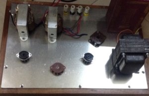

    Chào các cụ! E mới mua đc cái ampli RCA el84 tháo từ cái đài đĩa cổ ra nhưng nhìn ômai xấu nên thấy các cụ dyn em cũng máu dỡ hết ra cho sang sân mới ,cuối cùng cũng xong nhưng phát sinh vấn đề nên e lên đây nhờ các cụ giúp. E thấy OPT bình thường có 2 dây vào nhưng cái của e lại tận 3 dây nên kg biết đấu kiểu gì các cụ giúp e với ! E xin cảm ơn các cụ.
