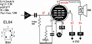

    E xin bổ xung số đo e đo đc như này
    Dồng hồ để thang 2k om ( xanh- nâu)=0,355 (đỏ nâu)=0,045 ( xanh -đỏ) =0,310
  2. hoangphung
    hoangphung Advanced Member
    2/12/09
    1.687
    537
    Nâu B+
    Đỏ lưới G2
    Xanh anode đèn.
  3. hahuy
    hahuy Advanced Member
    7/12/12
    99
    Hanoi
    Cảm ơn bác hoangphung e mới tập làm lần đầu bác có thể nói rõ hơn cho e dễ hiểu lưới g2 là của el84 đúng kg và nó là chân số mấy ạ? Một lần nữa cảm ơn bác!
  4. hoangphung
    2/12/09
    1.687
    537
    bác gôgle đi cái là ra. lần đầu em cũng hỏi vội vã không ai trả lời. sau em nghiên cứu từ từ vnav 3 năm sau em ráp cái amply đầu tiên. sau 6 tháng em mần liền 1 năm 3 cái. :D
  5. hahuy
    7/12/12
    99
    Hanoi
    E hiểu rồi bác ạ bây giờ bác chỉ cho e nhìn mới hiểu trước cũng đọc nhưng chả hiểu gì :D

    Cảm ơn bác hoangphung đã chỉ dẫn e đấu xong và đã hát rồi ạ.

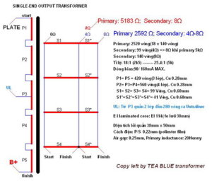

    SƠ ĐỒ NÀY CÒN ĐÚNG K BÁC

    có gì đâu mà không đúng bác, bác cứ y xì vậy mà mần, nghe tốt.

    bác ơi s1 vs s1* là nối tiếp nhau đúng k ạ, và đấu sao để ra đc 8ohm

    @bác teablue oi thay vì cuộn thứ cấp 1 lớp 4 sợi 0.40 quấn 39 vòng ( hơi rườm rà ) thì em quấn luôn 117 vòng 0.40 và 4 cuộn thứ cấp // nhau được không ạ ? Em xài cho 811 Se và fe 23x50 ạ !
  13. hoangphung
    2/12/09
    1.687
    537
    bác quấn 117 vòng không ai cấm, fe 23 của bác không đủ cửa sổ để quấn.
    bác đo cửa sổ fe đang có chia cỡ dây rồi bác mới biết mà tính lại cho dây mình có và fe mình có.
    mà bác mần 811 thì fe 38x60 mới đủ sở hụi.

    Em man 811 fe 38×70 bass moi xuong dc 25hz +/- 1db.
  15. hoangphung
    2/12/09
    1.687
    537
    Bác xếp 50 lá e làm một rồi xếp kiểu pp. Xuống 10hz luôn. 811 se được 10w không bác.

    thật ko de em lật nó ra phẩu thuật.
    được 8w.

    Pác ơi Fe của em dầy có 4,2 mm thôi có làm theo sơ đồ này có được không ạ, nếu không được pác có thể tính giúp em được không ạ.
    Fe 32 dầy 4,2 ạ

    Bác tìm thêm fe xếp cho vừa 50mm cho tiện vì khuôn quấn có bán sẵn kích cỡ 32X50mm
