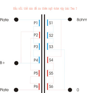

    Lại chào Bác Teablue tiếp,
    FE này em share lại của TBGroup mua ở NT, lưỡi 32, dày 0,35mm, màu xanh xám nhạt, NT họ nói là loại tốt.
    Theo chỉ dẫn của bác, cuộn thứ cấp 8 ohm cần chia ra làm 3 đoạn (35vòng/đoạn) khi đấu 2 đoạn lại sẽ cho ra 4ohm, vậy em cũng chia luôn cuộn sơ cấp để quấn xen kẽ với thứ cấp theo cách của bác ở trang 1, mỗi đoạn là 458 vòng (2748/6=458) và em xếp nó thứ tự như thế này.
    Thứ tự quấn:
    - S1: 35 vòng dây 0.65 mm, 1 lớp
    - P1: 458 ---------- 0.25mm, 4 lớp
    - S2: 35 ----------- 0.65 mm, 1 lớp
    - P2: 458 ---------- 0.25mm, 4 lớp
    - S3: 35 ----------- 0.65 mm, 1 lớp
    - P3: 458 --------- 0.25mm, 4 lớp
    - P4: 458 --------- 0.25mm, 4 lớp
    - S4: 35 ---------- 0.65 mm, 1 lớp
    - P5: 458 --------- 0.25mm, 4 lớp
    - S5: 35 --------- 0.65 mm, 1 lớp
    - P6: 458 -------- 0.25mm, 4 lớp
    - S6: 35 --------- 0.65 mm, 1 lớp
    Em không biết xếp như thế có đúng không nên nhờ bác xem hộ cái sơ đồ em pót lên đây và đánh dấu giúp em ra đường 4ohm. Newbies nên cái gì em cũng phải vẽ ra thì mới hình dung được mong bác thông cảm.
    Lại cảm ơn bác nữa,
    HST

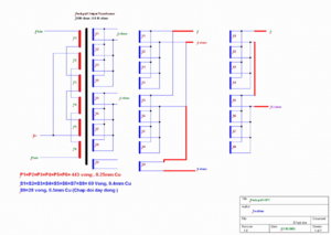

  13. Teablue
    Teablue Advanced Member
    6/12/05
    4.259
    Sài Gòn
    Gởi bác HST một sơ đồ quấn OPT . Tất cả đã ghi vào hình rồi, còn bước quấn thì thế này:
    S1 _____69 vòng đồng 0.4mm ____ 1 lớp
    P1_____ 443 vòng đồng 0.25mm
    S2 _____69 vòng đồng 0.4mm ____ 1 lớp
    P2_____ 443 vòng đồng 0.25mm
    S3 _____69 vòng đồng 0.4mm ____ 1 lớp
    P3_____ 443 vòng đồng 0.25mm
    S4__________69 vòng đồng 0.4mm ____ 1 lớp
    S9__________28 vòng chập đôi dây 0.5mm____1 lớp
    S5__________69 vòng đồng 0.4mm ____ 1 lớp
    P4_____ 443 vòng đồng 0.25mm
    S6 _____69 vòng đồng 0.4mm ____ 1 lớp
    P5_____ 443 vòng đồng 0.25mm
    S7 _____69 vòng đồng 0.4mm ____ 1 lớp
    P6_____ 443 vòng đồng 0.25mm
    S8 _____69 vòng đồng 0.4mm ____ 1 lớp
    Trông kinh khủng bác nhỉ
    @ bác NoBG :Nếu chia được lỏi quấn thì sẽ lợi về độ cân bằng toàn bộ cho 2 nửa chu kì . Khi quấn có Untra Liner thì chia đôi lỏi quấn là rất cần
    @ bác HST : Cần d0o lại cở dây, giấy cách điện, lỏi quấn tránh đầy cửa sổ quấn . Có gì liên hệ 0908661124 8h-9h sáng (vì đang cử cafe sáng)

  14. Teablue
    6/12/05
    4.259
    Sài Gòn
    Tỉ lệ thì đúng nhung load inductance lúc này sẽ sai .
    Có thể dùng 2 cuộn dây đề đấu nt hoặc song song khi cần . Nhưng quấn 2 cuộn chỉ làm tốt được trên fe C core như các làm của hãng Lundahl . Bác tham khảo bất cứ data shell OPT nào của Lundahl . Và có thể đấu thành PP OPT

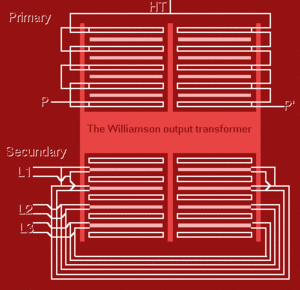

  23. Teablue
    6/12/05
    4.259
    Sài Gòn
    The Williamson Amplifier
    Đây là cách quấn của OPT của Williamson Amplifier
    Với mỗi cuộn là 1.7 ohms sẽ đấu ra được từ 4 đến 64 ohms
