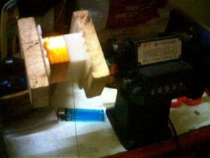

    Cả tuần nay bận quá, tối qua em mới bắt tay quấn OPT PP theo sơ đồ mới của bác Teablue để ra 2 ngõ: 4ohm/ 8ohm, tay non nên e thấy cũng hơi run cứ sợ đầy cửa sổ bác ạ.

    Em có đánh dấu cẩn thận trên 2 lõi nhựa bác ạ, hiện giờ em đã quấn tới cuộn S6, tối nay đi làm về e sẽ quấn tiếp các cuộn P5,S7,P6,S8 nhưng tình hình tệ quá bác à, em nhận thấy hiện giờ của sổ đã gần đầy (chỉ còn ~2mm) mà vẫn còn rất nhiều lớp, coi như em tiêu rồi (chắc chắn sẽ bị tràn cửa sổ)...híc híc.
    P.S. Em dùng:
    - film sữa 0.2mm dùng cách cho các cuộn sơ/ thứ.
    - giấy dầu 0.05mm dùng cho cách lớp.
    - băng keo rabbit "siêu super mỏng" và dán vừa đủ không lạm dụng.
    - và đã cố gắng quấn thật chắc tay theo khả năng & sức khỏe của em.
    Em muốn hỏi các bác là nếu em dùng film trong suốt (không có sữa) mỏng 0.1mm bán ở NT để cách lớp sơ/ thứ thay vì dùng film sữa 0.2mm có đươc không ạ ? Em muốn tiết kiệm cửa sổ để tránh tình trạng dở khóc dở cười như hiện nay (hình như Thomas cũng đang bị out ở chỗ này vì tràn cửa sổ)
    Cám ơn bác,
    HST

    Bác Rum trước đây cũng bị out vậy đó, sau này thì lại dư cửa sổ, Bác tính kỉ thực tế lại chứ? . Ví dụ quấn 1 lớp sơ nếu đều tay và khít sẽ là 135 vòng đấy
    Tối thiểu là film sữa 1.2mm ở NT có bán , Film trong suốt tại NT là loại dùng cho film đèn chiếu, loại này không cách điện vì kềt cấu vật lí của film này dùng được cho máy in laser

    vâng em quấn lớp sơ dây 0.25mm cũng được 137 vòng/ lớp, nhưng cuộn (P)rimary có 443 vòng thì cũng phải thành 4 lớp, không gói ghém thành 3 lớp được nên e rải đều cho 4 lớp.
    Bác nói film sữa 1,2mm ?! sao dày thế bác ? em mua NT chỉ lấy 0.2mm đã thấy dày rồi mà, hay là ý bác 0.12mm (12 zem) ! Nếu thế thì đúng rồi, chắc chắn là nguyên nhân là ở chỗ này.

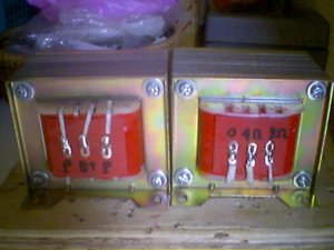

    Báo cáo bác Teablue em đã quấn xong cặp OPT PP ra 0-4-8ohm theo đúng sơ đồ bác đã giúp.
    Hiện nay cặp OPT của em đang gửi ở nhà bác SAA để nhờ bác tét, nó mà kêu được thì dự án ráp amp 6pi3C-E PP của em coi như đã gần đầy đủ linh kiện để bắt đầu....nói thiệt không ai tốt như bác bác SAA, lúc nào củng nhiệt tình, chúc bác sớm trở thành cao thủ trong làng DIY để AE được nhờ tiếp.

    hình ạ
    Bác SAA, hôm qua e lên khu vực DIY của bác thấy rồi, ngổn ngang hết. Khi nào bác thử cũng được e không có gì phải gấp cả. Em còn nhiều việc khác đang phải làm bác ạ chỉ DIY vào cuối tuần được thôi.

    Báo cáo bác Teablue và xưởng chế tác VNAV,
    cục OPT 0-4-8 ohm của em quấn hôm nọ đã được bác SAA thử xong, kết quả là nó "kêu".
    Vài dòng review dưới đây cùng các bác:
    - nghe có tiếng nhạc với điều kiện mở gần hết volume
    - hoàn toàn không có bass, chỉ có tiếng treble
    - tiếng bị rè kinh hãi
    - nghe xột xoẹt, xột xoẹt....em muốn bịt cái loa lại ngay
    - nói chung bây giờ nó chỉ còn giá trị như là 2 cục sắt không hơn bác ạ
    - em và bác SAA cũng đã thử cách điện lại 4 con ốc đai như bác Teablue khuyến cáo nhưng kết quả vẫn y chang.
    - bác SAA an ủi em: chắc là tại vì nó bị làm sao í nên như thế này và lại tại đấy nó phải như thế đó ôi thôi hu hu
    Em kính báo các bác, và như thế cái ampli push-pull định D.I.Y của em coi như bị tạm dừng vô thời hạn....Em buồn (nhưng không nản) các bác, cả tháng trời vật vã cộng thêm 2 ngày nghỉ phép nữa thế mà kq phương trình vẫn vô nghiệm !

    Chăc đấu sai đầu cuối các cuộn dây rồi. Thử bằng cách cấp 100VAC vào sơ cấp và đo AC đầu ra. Nếu có volts là tốt . cón không thì rút điện ra liền và đấu lại
