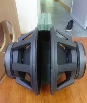

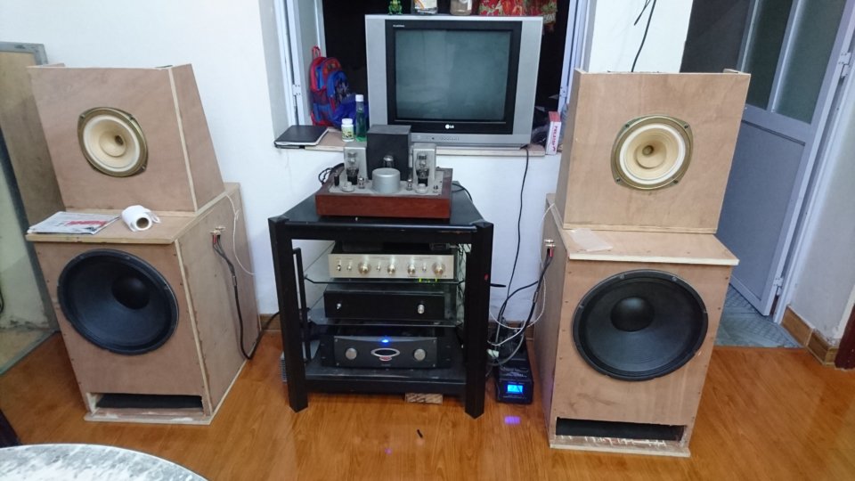

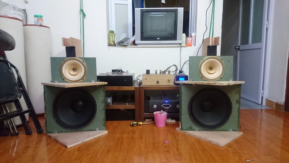

    Phải để em kể từ đầu nó mới éo le. Sau khi làm mấy kiểu ván hở rồi tình cờ em kiếm được mớ gỗ rẻ. Chơi sang đóng hẳn cái thùng thế này. Thành thật mà nói, em thấy bass thùng vẫn hay, he he. IMG-20180106-WA0004.jpeg

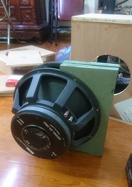

    Nhưng khổ nỗi mấy lão cứ bơm nào là bass ván hở nghe tự nhiên, nghe lâu sẽ nghiện, blah blah, nên em tò mò. Phần nữa vì nhà chật ko thể để mãi cái thùng chình ình như vậy được, mất vệ sinh. Đúng lúc này, 1 ông lại bơm cho em cái mẫu thùng này, Ripole (Viết tắt tên của 1 ông người Đức thì phải, với cái đuôi Dipole), diện tích phải nói là hẹp nhất so với các loại ván hở. Thùng này em thấy tiếng bass xuống sâu nhất, với củ loa có Fs 43Hz như của em, khi ghép cấu hình này mà đo được tới tận 20Hz trong phòng em. IMG-20180204-WA0006.jpeg

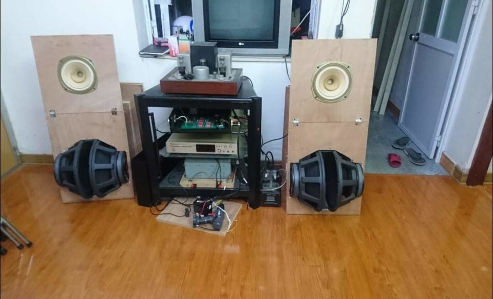

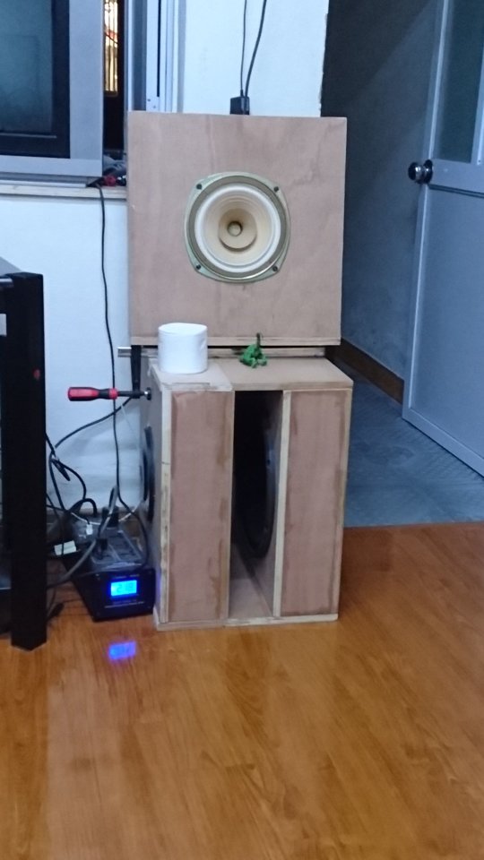

    Trong nỗ lực trung gian, trước khi đun bánh chưng, em cũng tranh thủ xếp hình một kiểu nữa, các bác gọi là hình gì thì gọi :) có lẽ vẫn là U Frame. Lấp lo phía sau là 1 mẫu em thử nghiệm loại chả có thùng ván gì ráo, nhưng khá là khó giữ cái củ loa nên em ko tiếp tục.

    Nhìn chung trong các mẫu thùng làm đã làm, nếu chơi phân tần chủ động với biamp và có thiết bị đo đạc, thì không quá khó để gọi là nghe ở mức ổn. Tuy nhiên, với điều kiện cụ thể của em thì mỗi loại đều có nhược điểm riêng, cái thì rung, cái thì khó thi công, cái thì tần số trầm không xuống thấp được (cái này có thể điều chỉnh bằng việc chọn củ loa đúng), quá to, nhưng hơn hết đó là xấu. Em DIY thì cái nào cũng xấu rồi, nên cái này em quyết tâm phải là đỡ xấu đi 1 tí :D
    Lọ mọ thì em cũng kiếm được 1 cái mẫu nhìn được, không, phải nói là tuyệt, hoặc mê li, như tên gọi khi review trên 6moons thì đúng là Dream của em.
    http://www.6moons.com/audioreviews2/ecobox/1.html
    http://hifiknights.com/reviews/speakers/ecobox-a-priori/
    Khỏi phải nói, em quyết tâm làm theo liền. Và lần này, em làm khá .... giống :(
