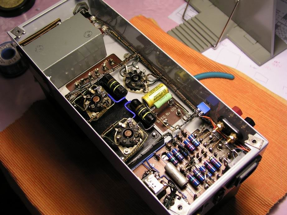

    em chưa mở topic mới được các bác giúp em vụ này.em nó bị ù nhẹ và đôi lúc tự kích một chút.
    quả mono block của em hơi bị ù, em so chụp hình nội của nó cho các bác xem và hình zin để bác bác bắc bệnh giúp em với:
    mono block: quadII: tại vị trí em khoanh tròn, có 1 tụ và 1 trở nhưng em không biết tác dụng và trị số từng tụ như thế nào?
    Uploaded with ImageShack.us
    hình zin của em nó:
    mạch của nó:[​IMG]
    các bác giúp em coi thử tụ và trở của mono em bị bỏ là tụ gì và chức năng của nó với, nó có gây ù khônng

    Bác kiểm tra lại theo sơ đồ:
    http://stereophile.com/images/archivesart/407listen.5.jpg
    http://i5.photobucket.com/albums/y184/Misc_hk/ResizeofBumbleBee010.jpg
    có thể 02 linh kiện này là:
    - tụ C5: 25 MFD (áp trên 50 VDC);
    - trở R12: 180 Ohm, 3 W; áp DC trên trở R12 cỡ 26 V, dòng tĩnh qua trở R12 cỡ 150 mA (tổng 130 mA và 14 mA);
    Về tác dụng, em chưa rõ....

    thank bác, bác xem thử vì sao cái mono của em có thêm một 2 con tụ xanh xanh để 470mf , 60v và 2 con trở nâu nâu nửa, em tính bỏ ra theo sơ đồ mạnh gốc đây không biết có ảnh hưởng gì đến đèn đóm không
    thank bác

    Bác kiểm tra lại xem, có thể cặp monoblock này đã được sửa đổi; bỏ tụ C5 và trở R12, thay bằng 02 cặp tụ và trở, mỗi cặp này mắc nối tiếp vào chân K mỗi đèn công suất.

    đúng là em gặp bác VintageTube cao thủ rồi, đúng vậy, hình như bỏ tụ c5 và r12 thay bằng 2 con tụ và 2 trở kia tác dụng như nhau. chắc em thay lại y như gốc quá, nay mai mua tụ về thay thử có sao không? chỉ sợ cháy loa hay đèn thì lại tốn us :mrgreen: thank bác, bác có ý kiến thêm gì không?

    Nếu bác thay thế linh kiện bảo đảo y như gốc (đúng như nguyên bản của hãng ban đầu) thì em nghĩ là ổn. Theo em thì việc thay cặp tụ C5 và trở R12 bằng 02 cặp tụ trở mắc riêng cho mỗi đèn công suất nhằm điều chỉnh được dòng tĩnh qua các đèn là như nhau ngay cả trong trường hợp các đèn này có thông số khác nhau khá nhiều.
    Với cặp monoblock này, em nghĩ chủ nhân chắc chắn đã tìm hiểu kĩ trước khi lựa chọn ampli đèn và trong trường hợp này người biết thì hỏi và người chưa biết thì... :)
    Nếu cặp monoblock này đang còn hoạt động bình thường, em nghĩ bác cứ để dùng, chưa cần phải thay đổi linh kiện...

    Em không biết chi đâu, từ trước chơi bán dẫn, vì mua trúng cái đã mod lại nên thích về zin thôi.do đồ nay quá lâu 1950 nên tụ hư hết có thê chủ củ tìm không ra tụ nên thay tụ giỏm vào. hiện nay nó hơi có tiếng xì nhỏ, nhưng theo mình là do loa có độ nhạy quá cao 116, như vấn để là ở một vế của pre có hiện tượng tự kích nhẹ, mình đã khoanh vùng được là do pre chứ không phải pow, pre là quad22, đang nghiên cứu mấy con tụ hay trở đây vì pre này cũng 60 tuổi rồi, chắc tụ hư hết nên dẫn đến tự kích nhẹ.

    Em xem sơ đồ của QUAD 22 từ nguồn này:
    http://www.drtube.com/audioamp.htm
    http://www.drtube.com/schematics/quad/quad-22.gif
    Bác xem hình:
    Khi có hiện tượng tự kích, gây ù ở tần số thấy, màng loa dao động khá mạnh với tần số rất thấp bác nên cô lập mạch equalizer: lấy tín hiệu ngay sau tụ C16 và C17 (hai kênh R, L) đưa trực tiếp vào pow để kiểm tra xem; nếu hiện tượng trên không còn thì lỗi là do mạch equalizer (bác kiểm tra các chiết áp).
