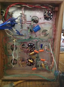

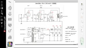

    Các bác cho em hỏi chút, em mới diy xong ampli đèn
    1.Hiện tại em bật công tắc lên xuất hiện tiếng ù rất lớn rồi nhỏ dần.
    2. Xuất hiện tiếng è è sôi sôi ở loa, càng vặn max volume thì tiếng è è càng lớn. Em đã tháo hai đầu dây tín hiệu input vào ở volume thì vẫn bị hiện tượng trên ( trường hợp quấn vỏ bạc cho dây tín hiệu vào em cũng làm rồi). em lần đầu diy nên kinh nghiệm = 0 nhờ các bác giúp em xử lý các vấn đề trên với ạ
    thank các bác
    ampli em lắp ạ.
    em lắp theo mạch này:
    Dây màu xanh là mass và tín hiệu, dây đỏ là cao áp, b+,B++,B+++, dây xoắn trắng đỏ là đốt tim ạ. Búi dây màu xanh ở góc trên trái là dây nguôn, hiện tại nguồn em để rời chưa bắt vào chansis ạ.
