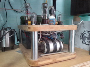

  11. phamhuuson
    phamhuuson Advanced Member
    1/8/13
    392
    58
    Vung Tau
    Trước đây tự dưng một ngày đẹp trời 300B của em tự dưng ù lớn. Loay hoay xử mất mấy ngày. Cứ tháo ra, hàn, rồi ráp lại cắm điện vẫn ù, thay hết chân đèn vẫn ù, tụ tị, dây dẫn toàn bộ có giáp chống nhiễu, vẫn ù.... Mãi sau mới tăng kích thước dây mass lên thì ù giảm gần hết - đêm khuya mới nghe rõ. Mặc dù em nó ở truồng.
    Em khoe không bán - các bác đừng gọi điện trả giá ạ. :mrgreen:

  13. Mountaineer
    Mountaineer Advanced Member
    29/9/14
    324
    161
    Amps của bác độc và chất lừ! Em dành 1% khâm phục cho sự sáng tạo và 99% cho lòng gan dạ, quả cảm của bác. Bao nhiêu thớt thái, thớt chặt bác làm chassis hết. Em mà làm thế thì " Amp vô địch" nó phát cho điếc tai, lúc đó không còn phân biệt Tai ù hay Amp ù nữa :D.
    - Dây dương và dây âm em dùng cùng một cỡ chỉ khác màu cho dễ phân biệt thôi.
