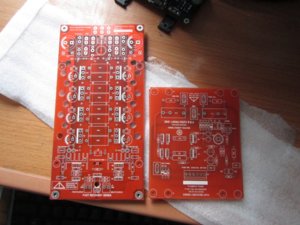

    PCB đã về, nhìn cũng đẹp ra phết, tiến hành thôi các bác ơi :)
  7. phamquocviet
    phamquocviet Advanced Member
    23/12/12
    101
    PCB đẹp kinh :lol: !
    bác hàn linh kiện mau mau để mọ người trim ngưỡng :mrgreen:

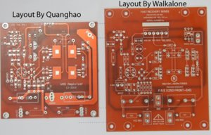

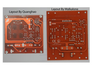

  19. quanghao
    quanghao Advanced Member
    30/10/06
    7.598
    321
    Thành Công
    vâng, bác rất giỏi và rất thông minh, kiến thức điện tự siêu việt! Vả lại bác rất trẻ.
    Nhưng bác đang clone thiết kế PCB của em , mời bác xem , sau khi em nhận được pcb thì nó giống gần như 100% layout em đã làm!
    Và em cũng mời tất các các anh em VNAV làm chứng cho em PCB này. Trân trọng cảm ơn các anh em vnav!
    Cảm ơn bác !
    Quanghao
  20. trinh_anhtu
    trinh_anhtu Advanced Member
    6/7/10
    5.676
    730
    Tel Zalo 0913045685
    Nói chung thì nhìn là khá giống nhau. Bác Hào đã mất khá nhiều thời gian công sức mới copy được layout của hãng. Ai cũng biết layout GM là cực kỳ quan trọng.
    Bác đi bộ làm thế cũng không được vui lắm.... Em vừa nghe bác Hào phàn nàn vậy cũng có tí ý kiến.
  21. Tun_audio
    Tun_audio Advanced Member
    14/11/12
    1.315
    86
    Chắc là có nhầm lẫn hay sao đấy chứ ah! Vì em thấy bác chủ rất tự hào và tuyên bố hoành tráng từ đầu khi mở topic là bác ấy tự nghiên cứu và thiết kế mà! Hay là hai tư tưởng lớn gặp nhau đây ta!

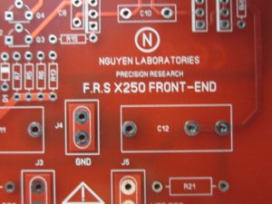

  22. NDBD
    NDBD Advanced Member
    8/9/07
    1.012
    thấy bác chủ ghi trên bo là precision research... :)
  23. lengkeng
    lengkeng Advanced Member
    31/10/06
    1.339
    17
    Biên Hoà Đồng Nai
    Mạch này chạy tàng VAS giống nhau thì phải :roll:.
