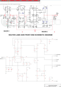

    À, nói lại, dự án này là dự án mở. Nên các bác cứ tùy thích dùng linh kiện, phân cực tĩnh từng tầng. Em chỉ khuyến cáo những loại linh kiện trên theo ý đồ thiết kế.

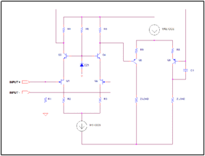

    HUỚNG DẪN VỀ ĐIỀU CHỈNH DÒNG TĨNH CÁC TẦNG KHUẾCH ĐẠI:
    Do đây là dự án mở, nên các bác cứ điều chỉnh cho phù hợp với âm thanh mình muốn, thông qua điều chỉnh dòng tĩnh của các tầng.
    Như ta đã biết, mạch này gọi là symmetry, do Hitachi sáng lập ra (phục vụ con Lateral MOSFET của mình, 1977). Xịn nhất của Hitachi là Hitachi HMA9500MKII, với thông số kỹ thuật rất là khủng.
    Mạch căn bản như hình vẽ, em vẽ dư ra tầng cascode JFET cho các bác dễ hiểu. Chứ thực ra, cascode là nối tiếp thiếp bị, để tạo thành 1 thiết bị có điện áp chịu đựng, gain, Ft, Cob tốt hơn. >< song song.
    Nó là 2 khuếch đại vi sai nối tiếp nhau. Tầng đầu có nguồn dòng không đổi chủ động CCS, không có gương dòng điện Current Mirror. Tầng khuếch đại điện thế là 1 khuếch đại vi sai, có nguồn dòng không đổi thụ động, tải là gương dòng điện 4 transistors (Wilson Improved). Em gặp vấn đề không cân bằng 2 nhánh nên phải dùng đến cái gương dòng tốn kém này.
    Do đó, dòng tĩnh tầng đầu sẽ liên quan đến dòng tĩnh tầng Vas.
    Dòng tĩnh tầng IPS: set bằng điện trở R9. Ta có: V R9 = Vbe Q6. VBE ~ 0.6V.
    =>Iq IPS = 0.6/R9.
    Một số trị số của R9, và giá trị dòng tĩnh xác lập:
    + 120R: Iq = 0.6/120 = 5mA.
    + 150R: Iq = 4mA
    + 180R: Iq = 3.33mA
    + 220R: Iq = 2.72mA
    Vì là một khuếch đại vi sai, nên dòng tĩnh đó là dòng tổng, nó sẽ chia 2 và đi qua điện trở tải 1k5 (R5, R6).
    Ta nhận thấy rằng, Vload Ips (V R5 hoặc R6) = V BE Q7 (hoặc Q8) + V R14/R15 + V Vas CCS. Vas có nguồn dòng không đổi là 1 điện trở cố định R Vas's ccs R13.
    => 1/2 Iq Ips x 1500 = 0.6V + 1/2 R14( hoặc R15) x Iq Vas + R Vas'ccs x Iq Vas.
    Ta giữ sao cho dòng tĩnh tầng vi sai đầu và vi sai Vas không quá 5mA và 15mA và không nhỏ hơn 2mA và 8mA. Vì cao quá thì con JFET sẽ trôi nhiệt, nếu không có tản nhiệt, gần sát Idss của nó quá và nguy hiểm cho con Vas (lấy hệ số an toàn cao 1 chút). Nhỏ quá thì nghe nó nhẹ quá, bay bay.
    Một số giá trị:
    R9 = 120R, R13 = 220R
    => Iq Ips = 5mA, Iq Vas = (0.005/2 x 1500 -0.6)/(1/2 x 75 + 220R) = 12.23mA
    R9 = 150R, R13 = 180R
    => Iq Ips = 4mA, Iq Vas = 11mA
    R = 220R, R13 = 150R.
    => Iq Ips = 2.72mA, Iq Vas = 7.5mA
    Ta nhận thấy, thay đổi R13 sẽ chỉ thay đổi dòng tĩnh Vas, mà không làm ảnh hưởng đến tầng đầu. Nhưng ngược lại, thay đổi dòng tĩnh tầng đầu sẽ làm thay đổi cả Vas. Các bác thích giá trị dòng tĩnh nào thì tùy dùng, bằng cách tính toán như trên.
    Em đang dùng: R9 = 220R => Iq Ips = 2.72mA, R13 = 100R => Iq Vas = 10mA.
    RBIAS (R17 trên board Front End) không dùng, trừ khi bác dùng MOSFET làm linh kiện xuất. Nhưng RBIAS (R2 trên board OPS) thì bác thay bằng 1 biến trở từ 500 ~ 1k, chỉnh dòng tĩnh tầng xuất đến khi nào có âm thanh ưng ý. Rồi thay điện trở cố định có giá trị tuơng đuơng vào.
    Dòng tĩnh em khuyến cáo như sau:
    - Vi sai nhập IPS: 2.5 ~ 5mA
    - Vas: 9 ~ 13mA
    - Pre-driver: bằng dòng tĩnh của 1/2 Vas, tức 4.5 ~ 6.5mA. Có thể xê dịch lên 1 chút cũng không ảnh huởng gì. Điều chỉnh nó bằng R9 - X250 OPS board, R9 - P150 OPS board.
    - Driver: 45 ~ 70mA - X250 OPS, 30 ~ 50mA P150 OPS. Điều chỉnh nó bằng R16 (X250), R14 (P150).
    - Trans công suất: từ 65 ~150mA/trans.
    Nếu chắn chắc rằng sò công suất đuợc matching tốt với nhau, có thể giảm giá trị RE từ 0.47 xuống 0.22, 0.27, 0.33 Ohms/5W MPC71/MPC74/RGC5.
    Diode Zener ghim áp cascode dùng loại 12V/500mW như BZX79C12 nhé. Không dùng 15V, hoặc có thể thích thì dùng điện trở. Telos dùng 51k và 10k làm thành mạch cầu phân áp, khoảng 13V với nguồn 80V của nó.
    Còn nhiều trò ăn chơi về điều khiển âm thanh thông qua việc điều khiển degeneration - chấp nhận hao hụt gain. Nhưng các bác cứ làm thế đi đã.
    Còn ai không có sơ đồ không ạ? Vui lòng gửi vào email em, em sẽ gửi: Nguyenlaboratories@gmail.com

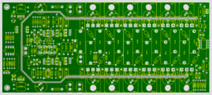

  24. quanghao
    Vâng em xin chào các bác!
    ngoài phần layout giống đến 100 % thì phần sơ đồ mạch không sai bao nhiêu, Sau khi em phổ biến lên diễn đàn VNAV thì mấy ngày sau Có một sơ đồ y chang ạ!
    Mới đầu em vẫn nghĩ là bác này chỉ vui thôi, nhưng khi cầm cái PCB trên tay thì em thấy hoàn toàn khác!
    Các bác xem giúp em với!
    Cảm ơn ác bác rất nhiều! Và rất mong các bác làm chứng cho em!
