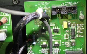

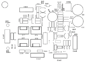

  11. anhthuong
    anhthuong Advanced Member
    273
    Nhà thuê của mụ vợ
    Sevice manual nó không có layout bác nhé, tìm cách chứng minh cái gì. Tốt hơn hãy làm người quân tử một tí :| Chính vì bác có tí kiến thức và đã từng thất bại nên mới thấy layout nó quan trọng thế nào nhỉ :roll:
    Bác nên có tài liệu để chứng minh được layout đó bác làm theo hãng hay copy của ai đó (Ngoài bác Hào), đừng nói bác tự nghĩ ra rồi trùng lặp ý tưởng nên giống của họ nhé. Bác nên nhớ bo mạch VAS của GM cao cấp dòng Telos không có nhiều người được sờ và nhìn nó đâu.
    Kỹ niệm bác 1 tấm này...

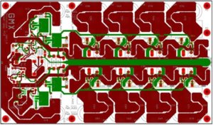

  14. tuninh
    Đây là GMX ( em xin đang ký bản quyền cho anhkhoi)
    Để layout bản GMX này vì không có thời gian full time, anhkhoi đã phải dựng nó trong vòng 6 tháng sau rất nhiều lần thúc dục nhưng cuối cùng cũng có được phiên bản hoàn chỉnh và không 1 lỗi cho dù nhỏ ( tất nhiên không sét quá sâu về KT).
    Rất tiếc sau khi hoà thành layout này anhkhoi đã mất tích vì lý do công việc cá nhân mà cho đến giờ này em vẫn không liên lạc được như vậy với em đã có 2 bác mất tích :lol:
