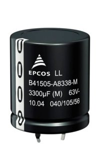

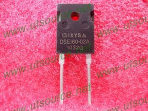

    Linh kiện sẽ dùng trong bộ nguồn:
    - Diodes IXYS DSEI 60-02A, ultra-fast soft recovery 35nS, 69A, 200V hoặc IXYS DSEI60-06A, 600V, 60A, 35nS. Tuy Vf @If có cao hơn một chút so với DSEI 60-02A.
    - Tụ Siemen Epcos B41505 3300uF/100V hoặc 2200uF/100V. Long life, tổng trở thấp nên phù hợp cho cái dự án này. Vì long life nên sau đó em yên tâm sẽ nghỉ xả hơi mà tập trung vào nghiên cứu về... gái. :lol: .Tụ Vishay BC cũng rất tốt mà series tương đương khó tìm quá.

    Máy tính này không có công cụ edit hình ảnh, em hay dùng Photoshop mà ko có. Và em cũng chưa chốt hẳn phương án cuối cùng, em sẽ post gần đây thôi.
    Bộ nguồn phải làm sao cho tổng trở gần 0 nhất. Công suất 1 kênh tạm cho là 500W/4R. Chia với hệ số công suất power factor khoảng 0.8, như vậy sẽ ra 625VA. Cho thêm % dư dả nữa là khoảng 700 ~ 750VA/kênh. Đó là nguồn chính cho công suất, còn cả nguồn cao áp >10V cho Vas, nguồn phụ nuôi mạch bảo vệ DC, soft start (nếu có). Như vậy biến áp công suất khoảng 1.000VA/kênh.
    Cần khoảng 8 tụ 3300uF/100V cho 1 kênh, con số này để đảm bảo tổng trở xuống thấp. Như vậy, đã phải có soft start rồi bác, nếu không muốn đứt cầu chì khi nhấn ON.

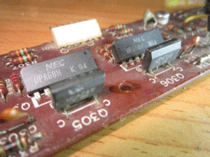

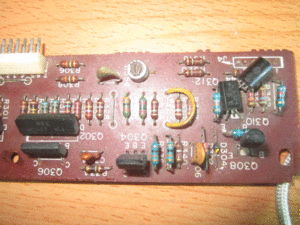

    Mình có 1 cái mạch .trên đó có 3 cặp ic.
    gồm : UPA68H + UPA74V + A995 .
    xin hỏi chủ topic và các anh, chị , em (ACE) trong Forum 3 cặp ic đó có thể dùng trong >> X250 - My finally Power Amplifier<< này được ko ah.
    hình ảnh của mạch :

    Trong ảnh : Q302 = Upa 68H
    Q305,Q306 = Upa 74V
    Q304 = A995
    Sơ đồ mạch này cũng gần gần giống : THQ Amplifier và X250 - My finally Power Amplifier > Chắc thằng xuất xứ Japan này copy từ THQ Amplifier hay X250 - My finally Power Amplifier :lol:
    wa'.
    theo em nghĩ các mạch này " chỉ khác Cha, nhưng cùng ông Cố " thôi.
    cho mình nhờ tí nữa : Ai biết thông tin về cái mạch của mình .thuộc Amply hay dòng máy nào cho mình biết tí nhé. vì mình chỉ lụm được ở ve chai ,nên ko rõ gốc gác của nó.
    cảm ơn ACE. nhìu nhìu.. :D

    @ Cụ Xuantan:
    Rất tiếc là không cụ ạ. Đó là op-amp, mà dự án của em không dùng op-amp. Ở power amp mà dùng op-amp thì khả năng cao là thay cho đám vi sai ngõ vào hoặc mạch servo. Mà dự án X250 này dùng dual JFET matched 2N5564. DC Offset thấp lắm ạ, cho dù có phân cực đến Idss thì nó cũng trôi offset khá ít, max là 10mV.

    Mạch của em ko có con nào op-amp cả :
    UPA68H
    Description N-Channel Silicon Dual Junction FET
    Manufacturer NEC
    UPA74V
    NEC Electronics
    Search: UPA74V
    Si PNP Lo-Pwr BJT
    V(BR)CEO (V)=80
    V(BR)CBO (V)=80
    I(C) Abs.(A) Collector Current=50m
    Absolute Max. Power Diss. (W)=300m
    I(CBO) Max. (A)=1.0u
    h(FE) Min. Static Current Gain=150
    @I(C) (A) (Test Condition)=0.1
    @V(CE) (V) (Test Condition)=6.0
    C(obo) (Max) (F)=2.5p
    Status=Discontinued
    Package=ZIP
    Military=N
    còn A995 Là 2SA995 Con tran kép mà

    UPA68H => Chỉ dùng được con này + Adapter chuyển. Lúc nãy em bận quá nên không search, ngồi đếm chân => suy ra.
    Em 2SA995 không thể dùng được, Vce không đủ.
