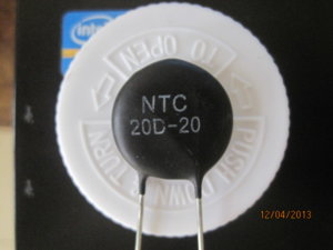

    Bác Tú có cái mạch soft start nào ổn không bác? Show em tham khảo tí đi ợ.
    Trong TL2500 của bác thì thời gian bao lâu là Relay đóng vậy bác?

    Chỗ này khỏi lo, em dùng cái mạch cực đơn giản. Tầm 2 - 3 giây là OK.

    Hình như bác cũng dùng Themistor?
    TL2500 về công suất khá khủng, chỉ vì MOSFET có áp bão hòa cao, nếu không nó sẽ dễ dàng lên đến trên 300W 8 ohms.
    Bác dùng nó mấy ohms & bao nhiêu A vậy bác?

    Nó đây em dùng 2 con nối tiếp, biến áp 2KW chẳng sao.................................

    Cảm ơi bác Tú nhiều lắm về sự gợi ý này. Em nó xem ra xêm xêm với CL-60.

    2 con này nối tiếp nhau là cho bác tha hồ tụ nguồn nhé! khỏi lăn tăn,
    giá lại hạt rẻ!

    Em hỏi em có con điện trở nhiệt . Trên bo ghi NTC . Trên thân ghi sck 2R512 Vậy là nó 2 ôm và ...

    2.5 Ohms và 15A. Chịu dòng khá cao đấy cụ.

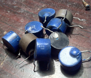

    Em có mấy con này: PTC C22
    Đo nguội được 60R, em tháo nó trong máy công nghiệp của tư bản. Bác xem dùng được em gửi cho.

    ntc MỚI DÙNG ĐƯỢC EM .
