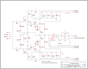

    Có lẽ sau dự án X250 với mức công suất ra khá lớn này (để trị mấy cặp loa cứng đầu của em - em dùng toàn hệ loa chuyên nghiệp RCF, 18Sound, Beyma... Em sẽ suy nghĩ về việc tiếp tục làm 1 hệ thống nhỏ, với mức công suất thấp 50 ~ 80W, nguồn khoảng <50VDC, để mở nhạc nhẹ nhàng ban đêm, hoặc khi em làm việc.
    Mạch sẽ tương tự như hình.
    Tầng vào vẫn là cái X250 Front-end. Nhưng ngõ ra đơn giản với EF2 thôi. Con MOSFET ECX10N20R/10P20R tuy đắt dã man nhưng nó lại chứa đựng những thứ quý giá, hợp với mục đích.
    Thật khó để lựa chọn, 1 bên đắt nhưng âm thanh tinh khiết, trong trẻo, ít trầm ấm hơn. Nhưng MOSFET thì có mức bão hòa cao quá (>10V) nên phải làm 2 nguồn => tăng chi phí.
    Và 1 bên là nhiều thay thế và rẻ hơn.

    Dự án này hay
    Bác nên thử với fet 10n20 sẽ thấy khó có đối thủ ở dải cao và trung
    Dải trầm bác nghiên cứu thêm để đẩy được dòng tối đa của 1 cặp sò
    sẽ là vô đối

    Em đang tính làm bằng con ECW20N20Z/20P20Z cơ, chỉ 1 cặp ngõ ra thôi. Đơn giản tối đa tầng xuất, vì kinh nghiệm của em cho thấy là, càng nhiều sò thì chỉ có lợi thế khi mở lớn >50W, tải nặng, nhạc dải động cao. Còn 5, 7W nhẹ nhàng thì ít sò sẽ tinh tế hơn xa.
    Con MOSFET đế đôi này không có zener găm áp G-S nên nó nhạy với tĩnh điện, lỡ mỏ hàn bị rò là nó lăn ra chết. Cả tr đồng mà chết thì xót lắm.
    Tiếng bass của MOSFET vừa là nhược điểm, vừa là ưu điểm của nó. DF của nó sẽ không lớn, vì MOSFET có Rds ON. Tuy nhiên, điểm này lại là lợi thế cho tiếng bass. Vì khi làm nhiều với con 2SC2922/2SA1216 LAPT, em thấy tiếng bass của nó rất dứt khoát, nhanh và chìm hơn so với 2SC5200 fake. Có lẽ vì loại LAPT có tổng trở thấp hơn loại kia => DF cao hơn.
    Cải thiện nó chắc bằng cách sau: dùng ít tụ nguồn (khoảng 2 hoặc 4/kênh, dung lượng lớn) + dùng chỉ 1 cặp MOSFET ra + Bias Iq IPS khoảng xấp xỉ Idss min, Vas tương đương hoặc hơn 1 chút. Tất cả đều nhằm làm DF nó thấp và sẽ mất kiểm soát loa bass => tiếng bass nổi trội hơn.
