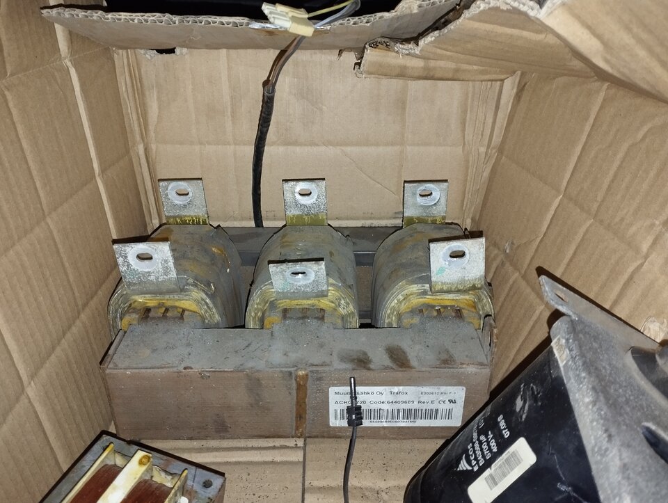

    Em lượm được cục choke to chà bá lửa này. Trong máy công nghiệp. Hàng Germany, Nặng cỡ 30kgs. Em phân vân không biết lắp cho nó lọc tổng cả bộ dàn thì có ảnh hưởng tốt xấu thế nào. Vì điện nhà em bị nhiễu vào ban đêm dữ lắm.
    Thi công mang vác khó khăn nên em đăng bài hỏi trước các cao nhân. Liệu có đáng chơi không ạ ?

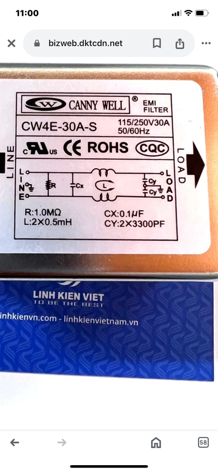

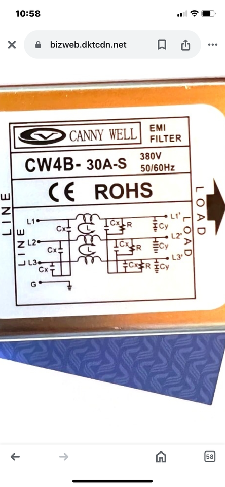

    Cục choke của bạn là choke 3 pha, nó là 3 cuộn comon choke được đấu theo sơ đồ dưới (hình 1)
    Còn choke dân dụng 1 pha được đấu thei sơ đồ dưới (hình 2).
    Vậy là choke 3 pha (khi dùng với lưới 3 pha họ đấu vào đó 3 pha lửa, dây trung tính đi thẳng từ lưới ra tải hình1) dùng được cho nguồn 1 pha. Muốn dùng ta đấu dây 2 dây (dây pha + dây trung tính của nguồn vào 2 cuộn choke như hình 2 (cuộn còn lại để o (có thể cắt bỏ).
    Kết quả lọc đảm bảo là có (nhưng có hết nhiễu nhà bạn không thì chịu); tuy nhiên trước khi làm cần xem cuộn choke đó dây to bao nhiêu, có đủ chịu gấp 3, 4 lần dòng tải hãy làm (không lại lợi bất cập hại)
