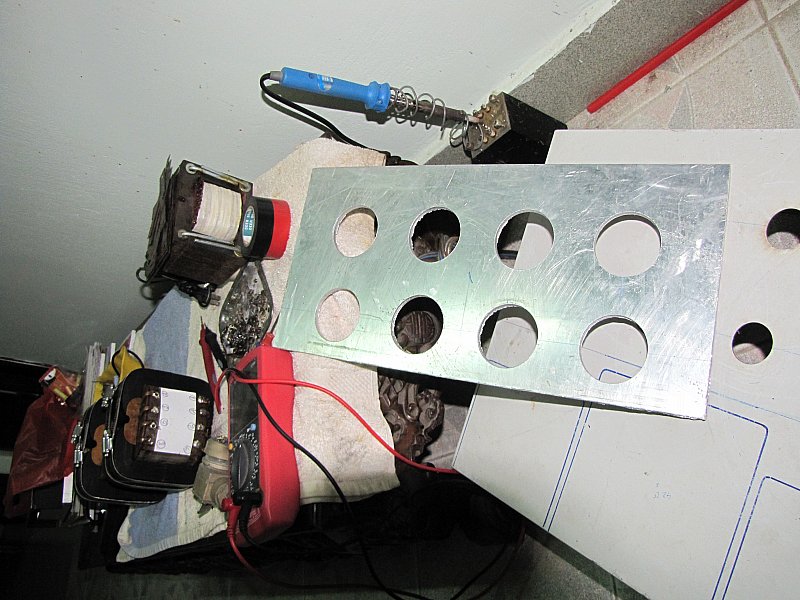

    máy khoan thủy lực dùng để khoét các lỗ tròn hoàn hảo trên chasis;
    biểu diễn khoan lỗ trên 1 miếng hợp kim dày 3 ly trong vòng 15 giây (hình bên dưới)
    Các bác thấy có ấn tượng không. Đề nghị bác chủ nhà trong hình chỉ cho anh em về dụng cụ khoét lỗ trên chassis đi :p (ai biết bác ấy thì kéo bác ấy vào đây dùm nhen
  16. regular
    regular Advanced Member
    6/6/07
    7.375
    Non-Groups
    Re: Xem& học Khoai tây DIY Chasic
    Đồng chí này chơi khíp nhỉ? Biến thế cách ly chỉ để ngồi DIY thôi đấy! Khg bít bên trong có dùng Noise Filter khg nữa?:lol:
  17. ThuyLT
    ThuyLT Advanced Member

    Inox thì sao bác ơi ?
    @ Pác Via : ới ời , ngài ở đâu về truyền bí kíp cho ACE phát đê, bí quá roài :(
    phê nhất là cái vải đỏ đang xài trong hình đóa .. hic

  18. motvisao25
    motvisao25 Advanced Member
    17/11/09
    355
    Bình Dương new city
    Inox á, phải để bác Via review cho ae xem mới biết được

  24. Viagraless
    Viagraless Advanced Member
    4/12/05
    5.592
    263
    Keh keh mấy bác bêu riếu làm em nhảy mũi quá trời, hay cho em đổi tấm hình mặc xà lỏn bằng tấm này được không ?
    Quay trở lại câu hỏi của bác gì ở trên, cái máy thủy lực của em chỉ tuyệt hảo với đồ nhôm thôi, chứ đồ Inox cũng khoai lắm , cắt thì được nhưng để lại vết lõm không đẹp. Tốt nhứt là đưa cho lão tí voi chạy CNC mới là sành điệu đó .
