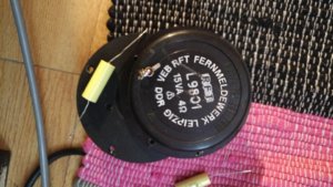

    Mình đang chơi toàn dải rft 3402, giờ mình thêm cặp rft 9801 bổ xung treble. Các bác cho mình xin ý kiến cắt cặp tụ nào để bổ xung tốt nhất mà ko bị xung đột giữa 2 cặp với.

    0.47uf trở xuống là đc bác à

    Bác cho em hỏi là 2.2uf là trở xuống hay trở lên với 0,47uf ah

    Học toán thì 2.2 lớn hơn 0.47 mà bác. Cứ thế mà suy ra thôi ạ. Nhân tiên bác cần tụ cắt loa treble thì nhắn em nhé

    hihi, lúc trước em cũng mua 1 số về nghịch, lắp đủ loại tụ, nào là dầu, kẹo, gốm, giấy, chỉ số ban đầu thì 2.2 theo người bán, sau đó giảm xuống 1.5, 1, 0.47, nghe bé tẹo thế mà tiếng vẫn cứ lọt vào nhưng 0.47 tiếng lọt ít nhất, em làm 4 cặp tép , lắp toàn tụ 0.47, nghe đỡ hơn tí. em nghĩ loa bác lắp tụ nhỏ cỡ 1mf nghe sẽ ok hơn, chứ 0.47 nghe bé tẹo, không cảm nhận được
