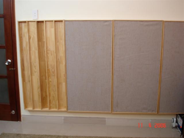

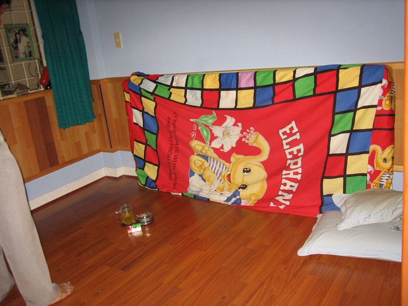

    Tiêu âm bass bằng ... nệm voi con 8O

    Chà trông đẹp quá bác Thich...nhỉ !!!
    Chả biết khi nào... mới làm được như thế ???...

    Em cũng mê làm được cái phòng như thế này:

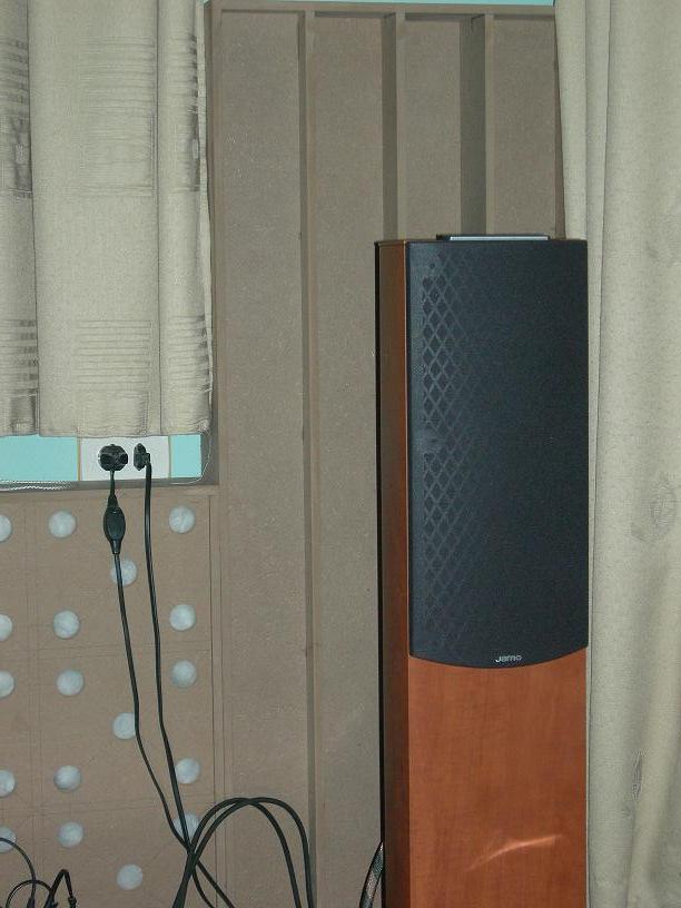

    - Bác xem thế này được không ? mọi chi tiết xin liên hệ Bác nanet : 0918033099

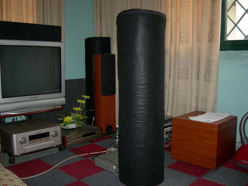

    Em mới làm xong một cặp chân voi .Trình các Bác xem và góp ý để Em hoàn thiện

    Không hiểu tại sao Em gửi kèm ảnh mà không được hở các Bác
  8. chimcanhcut
    chimcanhcut Advanced Member
    20/3/06
    78
    Đây cột chân voi Em mới làm , câc Bác cho ý kiến nhé

    Các Bác xem để ở góc như thế này đúng không

    Bao bọc bên ngoài bằng vật liệu gì thế Bác 3C , hình như bằng simili ...em thấy người ta làm bằng vải bố dầy, đặt ở bốn góc phòng. Phòng Bác có diện tích bao nhiêu vậy ???

    Bọc bên ngoài bằng nỉ đen. Phòng của Em 3.8x2.8m Bác ạ

    Có vẻ như cấu tạo bên trong của cột chân voi này không đúng ( tôi thấy cỏ vẻ như bị đặc hết 100% ).
    Vì đúng thì phải có phần xen kẽ rỗng và đặc .

    Chết Em lại nhồi toàn là mút đệm giường vào bên trong Bác ạ liệu có ổn không

    Mouse nệm gường quấn từng đoạn một, xen kẽ thì có chỗ cho nó thở chứ.
    Nhưng cứ thử xem có kết quả không ?

    Em nghe thử rồi tiếng bas không còn có đuôi nữa nhưng âm hình có vẻ bị mất Bác ạ. Liệu có phải làm thêm 2 cái nữa cho đủ 4 góc không các Bác

    Phòng Bác có diện tích như vậy là khá nhỏ, chỉ cần 02 chân voi là nhìn thấy chiếm hết không gian rồi, vả lại nếu tiếng bass không còn âm dội thì tốt rồi, còn âm hình mà có sự thay đổi là dĩ nhiên, do có thêm trang bị...
    Bác cứ dịch ra... dịch vào... cặp loa, xoay hướng mặt loa xem vị trí nào nghe tốt thì ổn định nó thôi !
    Chúc bác ngủ ngon với cặp chân voi ...làm gối ôm, gối đầu nằm cũng êm... :lol: :lol:

    Rất cảm ơn sự góp ý của Bác . Để em thử dịch chuyển loa xem sao chứ thêm 2 cột nữa e rằng hết chỗ ngồi mất

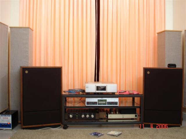

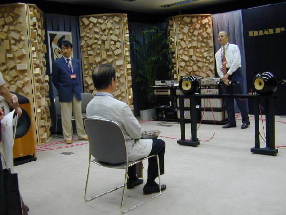

    :p các bác chú ý là làm sao cho nó bớt dội chứ không phãi ..hết đội nhé . cột chân voi góc tường thỉnh thoảng người ta cũng dùng để hút âm , nhưng nhiệm vụ chính cũa nó là để phá vỡ góc 90 độ cũa 2 bức tường. cũng có thể dùng dể triệt tiêu bớt 1 vài dải âm ở đoạn cao thấp nào đó ( mà theo quá trình nghe ngóng mình học hỏi và cảm nhận ra được) mà mấy tấm tán & hút âm bỏ sót
    cột chân voi mà chỉ hút không thì nghe từ xìu cái bass cho đến nguy hơn là mất âm nền làm suy âm hình rồi sau rốt là ..mất hồn nhạc
    setup phòng nghe mà hơi lố một chút thì dàn máy sẻ bị mất công suất nhiều , sẻ cảm thấy ...muốn đổi âm ly đó
    em thì cóc biết gì nhiều , nghe người ta kể sao em mét lại như thế :p
    nè , cái hãng lớn nó cũng thiết kế mấybức tường bằng vật liệu dể kiếm , thao tác nhanh, hiệu quả cũng ....o biết ra sao :p

    Cám ơn Bác DungAuio nhiều thảo nào Em cứ có cảm giác cái dàn nhạc trước mặt mình nó bị dâng lên cao hơn bình thường.

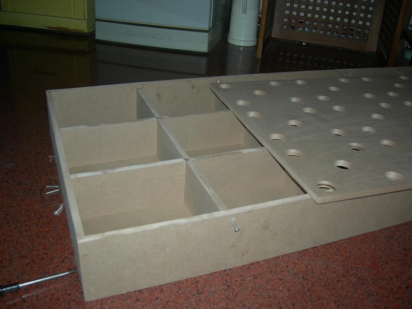

    Đây có phải là Panel tiêu tiếng bass theo nguyên lý Hemholtz không hở các Bác.Em thử chế một cái Các Bác xem thế này có ổn không.Và đặt ở vị trí nào trong phòng thì hợp lý .

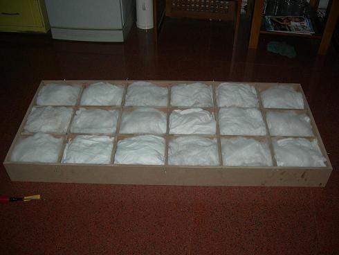

    Nhồi bông vào trong như thế này hở các Bác

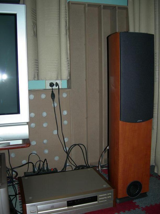

    Em kết hợp cả Panen tiêu Bas và tán âm kê sau dàn máy như vầy nè các Bác xem hộ Em có hợp lý không.
