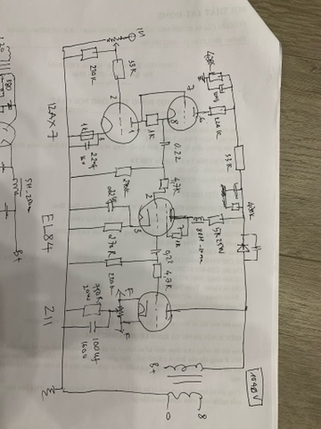

Xin ý kiến các bác về mạch 211 se
Discussion in 'Đèn điện tử' started by Tú viet, 8/4/21.
  1. Tú viet
    Tú viet Approved Member
    7/3/19
    36
    IMG_0156.JPG e định dựng theo mạch này. Nhờ các bác tham khảo thêm ạ. Cảm ơn các bác nhiều.

    E nghĩ nên tách cao áp 211 với đèn lái và pre ra thì hay hơn.
    E khoái xài 6v6 lái cho 211 ko thì vt25 hoặc 300b :d

    Nếu bác lắp theo mạch trên amp sẽ không hát

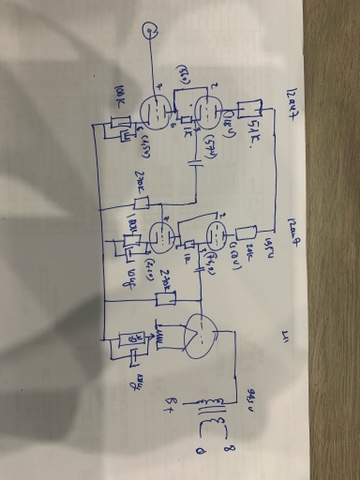

    Mạch như này thì sao bác ơi.
