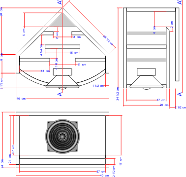

    Em vừa nghĩ ra kiểu loa này, mục đích là để trong góc đánh xéo ra từ 2 hướng
    Dự tình dùng Sony 29" hoặc 1 em toàn dải bé bé tầm 12-14cm nghe nhạc vàng
    Các bác tham khảo cho em xin ý kiến ạh, kiểu này liệu đủ thể tích và kết cấu như vậy có vấn đề gì ko?
    trong lót nỉ 5mm giảm âm dội kể cả các tấm chắn ngăn, phía dưới 1 lổ thoát hơi bố trí kiểu "kèn"...

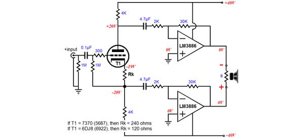

    Ngoài ra em tính ráp 1 amply "con lai" theo 2 mạch dưới, các bác nào đã ráp hoặc có kinh nghiệm chỉ giúp em có khả thi không ạh? 2 mạch này cần chỉnh sửa gì ko? có đánh được với em loa này ko ạh?

    Em k xem được hình 1 và 3 bác ạ

    Bác cho em hỏi con 12vcoil rly1 là cái con gì vậy ạ?

    Đó là relay 12Vdc bác ạh
