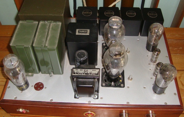

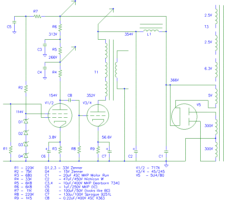

    Xuất âm Tango H-5S này hiện tại em cũng đang chơi em nó phù hợp với các bóng CS như: 45, EL84, 6V6.... và nhiều loại bóng khác có trên thị trường với trở kháng 5k. Không phù hợp với bóng 50 vì OPT này có dòng max chỉ 45ma. Nên nếu muốn chơi bóng 50 thì phải mắc song song 2 cặp như hiện tại em đang chơi. OPT mặc dù thông số kỹ thuật xuống 50hz nhưng em nó không hề thiếu bass vài hàng chia sẽ với bác an tâm lắp ampli chơi nhé với bóng 45. gởi bác
    schematic của Yamamoto rất nổi tiếng với ampli Yamamoto A08
    Thân

    Bóng mở 717A thì hay rồi nhưng kiếm ở đâu ra :?: , bác Phong nên gợi ý bóng thay thế :D
  13. Virgo
    Virgo Moderator
    2/12/05
    2.225
    28
    VNAV.VN
    717a không phải bóng hay nhất cho trường hợp này mà cũng không khó kiếm lắm. Với 45SE thì do cônh suất nhỏ nên cần thiết kế sao cho độ động lớn 1 chút để bù đắp cho phần yếu này. Để đạt được sự tinh tế của 45 nên chạy 1 tầng tiền khuếch đại thôi. Lúc này mấy đèn có hỗ dẫn lớn, kd tầm 40 lần là phù hợp. Đèn thì có thế 5842, 8233, 437a , 6s45p ....nhiều lắm

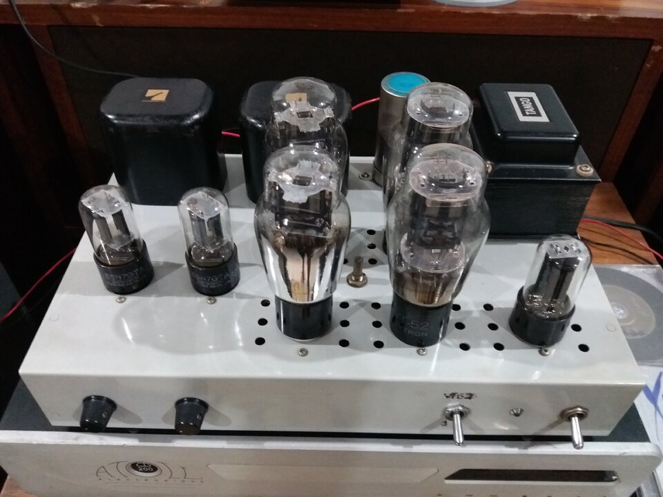

    Bác hongphong có amplifier độc quá. Lần đầu tôi mới được biết vó thể đấu// 2 OPT như vậy. Tầng đầu hình như bác dùng bóng 26 đúng không ạ?
  15. hongphong
    hongphong Advanced Member
    24/6/08
    455
    65
    HCM
    Hi bác VTB
    Ampli của mình chạy tang đầu là E80F lái là 112A chứ không phải 26
    Thân

    Đấu // OPT thế này thì trở kháng OPT nó còn 2.5K chơi bóng 50 có tốt không bạn ?
  18. linh79
    linh79 Advanced Member
    10/9/11
    156
    Các OPT có thông số hoàn toàn giống nhau khi đấu // các cuộn dây pri / sec . bao nhiêu cục thì trở kháng vẫn = 1 cục , chỉ thay đổi R thuần và dòng điện , công suất .

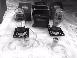

  20. VITIEUBAO
    VITIEUBAO Advanced Member
    7/12/05
    445
    14
    Báo cáo các bác, cơ bản đã đủ linh kiện. Cho các em xếp hàng trước Khi cất vào hộp đi công tác.

    Tôi đang muốn tìm cặp 10M45S cho dự án 417A/45 này, bác nào có để lại giúp với ạ. Cảm ơn các bác!
  22. VITIEUBAO
    7/12/05
    445
    14
    Cuối cùng đã hoàn thành, cảm ơn bác virgo đã giúp đỡ!

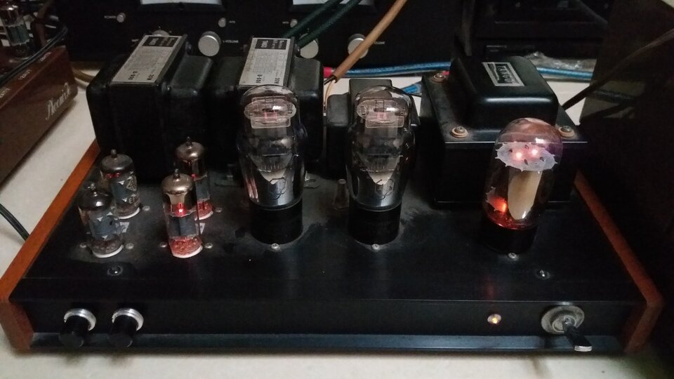

  23. VITIEUBAO
    7/12/05
    445
    14
    Ảnh ngoại thất đây ạ. Đang đợi mấy cái núm hợp hơn.

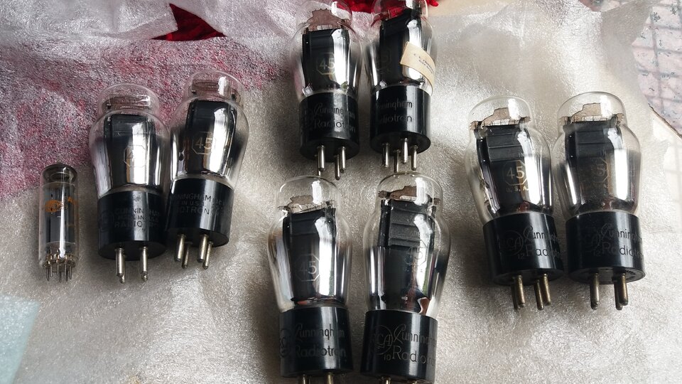

    Tube 45 đây dành cho mấy em lowther và altec . Nó ko có thiếu bass đâu . Nhưng opt u808 lớn hơn h-5s IMG_20210725_213218.jpg IMG_20210725_213223.jpg tube 45 rca đế khắc .
