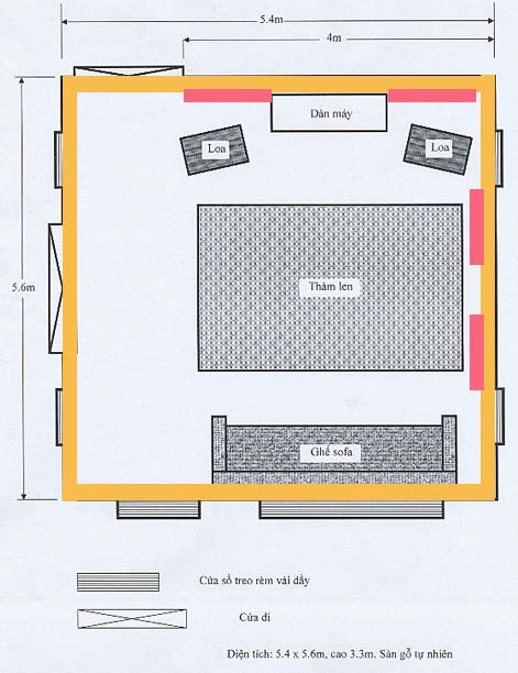

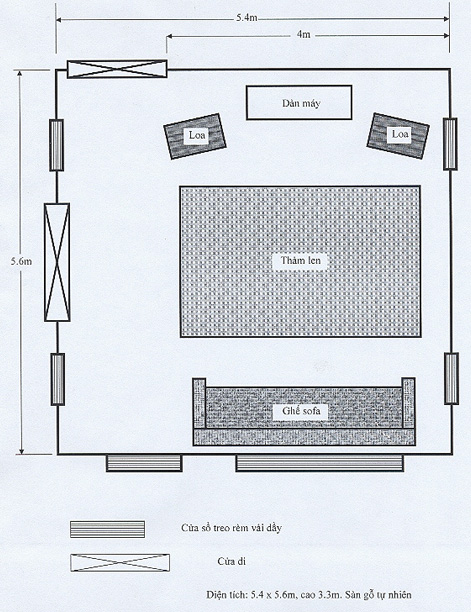

    Dear các bác,
    Tôi muốn xử lý phòng nghe cho hiệu quả, cụ thể là định làm một số tấm tán âm và tiêu âm bằng hộp gỗ nhưng chưa biết làm theo kích thước nào và đặt tại những vị trí nào. Làm bao nhiêu tấm tán âm và tiêu âm thì vừa? Bác nào có kinh nghiệm về vấn đề này xin chỉ giáo cho tôi mấy đường cơ bản với ạ. Phòng nghe của tôi kích thước như sau: 5.4m x 5.6m, cao 3.3m.
    Có cả sơ đồ bố trí kèm theo đây.

    Phòng này khó setup để có được âm thanh hay. Nếu muốn hay em e rằng phòng sẽ xấu vì phải treo nhiều rèm. Bác coi em vẽ như vầy có được không nhé: --> coi hình
    phần màu vàng: rèm nhung dày
    phần màu đỏ: tấm tán âm gỗ.
    Nếu bác tự làm, có thể theo những bước em đã làm sau đây, kết quả rất khá, ngoài mong đợi: :)
    Đo kích thước những vùng cần phủ rèm, tính toán rồi ra tiệm vải mua vải thun loại 11,5 ngàn/mét tới, rộng 1,5m.
    Để tạo độ "nhúng" cho rèm, bác nên mua vải rồi nhờ bà xã cắt may sao cho chiều dài khoảng gấp 2,5 lần chiều dài tường cần phủ, ví dụ tường 5,6m thì bác cắt vải dài khoảng 5,6 x 2,5 = 14m. Vậy 2 bức tường bên hông là hết 28m, cứ như vậy mua cho đủ vải (nhớ chừa cửa chính, cửa sổ). Phần trên của rèm bác may những "con đỉa" dùng để treo rèm lên, mỗi "con đỉa" cách nhau khoảng 30cm là ok.
    Sau đó ra tiệm Inox mua thanh inox loại phi 0.8cm (khoảng 50 ngàn/1 thanh 6m) nếu tường 5,6m thì cắt trừ hao còn 5,4 - 5,5m, nhớ mua 2 đầu chụp và 1 tay đỡ để bắt vít lên tường.
    Tấm tán âm thì em nhờ anh bạn đóng, kích thước là 90 x 1.1m, độ sâu khác nhau, giống như trong báo Nghe nhìn viết.
    Em thấy treo càng nhiều rèm và đặt tán âm hợp lý thì không gian âm nhạc trong phòng càng rộng, sân khấu như thụt hẳn ra phía tường sau loa, nhưng ca sĩ lại như ngồi trước mặt mình.
    Nếu không có thời gian thì thuê thợ may rèm cũng tốt, nhưng nhớ chọn loại vải như em nói, giống vải nhung nhưng lại là thun, rờ tay thấy nhám nhám, sần sần.
    Trước đây chưa để ý nên không hiểu, giờ mới thấy là xử lý phòng nghe quan trọng như thế nào! Chúc bác sớm có phòng nghe như ý. :wink:

    Vô cùng cảm ơn bác Angelia Jolie nhé. Tuy nhiên toàn bộ cửa sổ, Gấu Mẹ Vĩ Đại nhà tôi đã thuê thợ may và treo rèm hết cả rồi bác ạ, vải khá dày nhưng không phải là loại vải thun. Vì vậy xin hỏi bác là tôi có thể bổ sung thêm tán âm ngoài những vị trí bác đã chỉ dẫn không ạ?

    Bác B52pig chưa nói rõ dùng loa cột hay búc-seo .
    Tán âm thì chắc phải cao hơn 1.2m ( rộng 60cm dày 10cm )
    Loa sát tường phải có thể để cách ra một khoảng > 60cm .

    Tán âm nên để đối xứng 2 bên tường cạnh và tường sau loa, nhưng tại phòng bác nó nhiều cửa quá nên em sợ ... vẽ đè lên cửa nhà bác. Nên nếu sắp xếp được thì bác nên bố trí cho cân đối lại. Tuy nhiên theo em thì phía bên tường gần loa hơn, bác nên tăng cường tiêu âm, nếu không khéo sẽ bị hiện tượng "lệch", tức là nghe bên to bên nhỏ ấy mà!
    À, xử lý trần cũng quan trọng lắm đó bác! :wink:

    Tôi dùng cặp Stirling HW bác ạ, chiếc bên phải tôi đang để cách tường khoảng 40cm, cách lưng 1m.
    Tôi đã nghĩ mãi rồi nhưng cũng không còn cách bố trí nào khác vì phòng của tôi có đến 2 cửa ra vào mà đều tương đối rộng.
    Bác cho tôi hỏi nên xử lý trần thế nào ạ?

    Nếu đúng quy cách mà theo báo Nghe nhìn thì bề cao tấm tán âm là 1,2m, rộng 60cm (phía trên em ghi lộn là 90). Nhưng vì kích thước gỗ chỉ dài 1.1m nên em làm hơi thấp hơn tí xíu.
    Mỗi tấm đóng như sau:
    - cắt 2 tấm ván bề dày 1cm, rộng 10cm, dài 120cm (ốp 2 bên sườn)
    - 2 tấm dày 1cm, rộng 10cm, dài 62cm (ốp bên trên và dưới)
    - 4 tấm dày 0.8cm, rộng 9cm, dài 120cm (những vách ngăn)
    - 4 tấm dày 0.8cm, rộng bằng khoảng cách giữa các tấm ngăn (khoảng ~ 8cm) dài 120cm để tạo khoang rỗng.
    - Ván ốp sau lưng thì tùy bác, có gì sài nấy, em thì dùng những tấm mỏng 0.4cm, có làm khe ghép rồi ghép vô.
    Sau đó dùng máy bắn đinh + keo dán gỗ bắt vô cho chặt.
    Còn chi tiết nữa thì ... để em về lật báo Nghe nhìn. Nhưng đại khái như vậy. À, những khoang rỗng có độ sâu khác nhau đó bác. --> khoang ngoài cùng thụt vô 2 cm, khoang thứ 2 thụt vô 4 hoăc 5 cm, khoang thứ 3 (khoang giữa) thì khỏi làm hộp, để nguyên. Em chỉ nhớ có vậy... :)
    @ b52pig: Em làm trần theo kiểu tự nghĩ ra :lol: --> mua vải, cắt theo kích thước khoảng 20 - 25cm chiều rộng, chiều dài bằng 2 lần chiều ngang phòng. nhờ vợ may 1 đường gấp mé trên mép vải rồi chịu khó ngồi luồn dây kẽm vô rồi chăng lên sát trần, theo chiều ngang phòng, cứ khoảng 30 phân em lại chăng 1 dây, tiếng treble thường dội theo góc tường và trần đối diện chỗ em ngồi nghe nhạc, trước đây em vỗ tay, phần tiếng treble nghe vang nhiều nhất, giờ thì hết hẳn :wink: .
    Có điều hơi lạ là khách khứa đến nhà chơi họ cứ trợn mắt nhìn khắp phòng, chỉ có người trong cuộc mới hiểu, các bác hẩy!

    bác nên đặt loa đối xứng trong phòng, lưng loa quay về tường không có cửa ra vào. Bác để lệch một bên như thế nghe kì lắm đó nghe.

    Có lẽ tôi sẽ thử xử lý trần như ý kiến của bác Bradpitt2. Còn việc kê lại loa trong phòng cho đối xứng thì hết cách rồi bác Vincin ạ. Cảm ơn các bác nhiều nhé.

    Vẫn chưa hết cách đâu bác ơi!. Kích thước phòng 5,6m x 5,4 m thì coi như là hình vuông đi, chênh lệch không đáng kể. Xoay lại sơ đồ bố trí 90 độ, dàn máy kê tại bức tường đối diện với cửa sổ, kê loa đối xứng, mỗi loa cách tường 70cm. Ghế sofa đặt quay lưng ra cửa sổ và cách cửa sổ khoảng 80cm để chừa lối đi phía sau. Kê ghế ngồi sao cho 3 điểm gồm 2 loa và vị trí ngồi tạo thành tam giác đều là hay nhất. Nhược điểm của phương án này là nếu bác kết hợp xem TV thì sẽ bị chói ánh sáng từ cửa sổ hắt vào màn hình, hãy kéo rèm lại khi xem TV. Một vấn đề nữa là lượng hút âm phía sau chỗ ngồi nghe là không đủ, bác có thể treo thêm một lớp rèm nhung ở cửa sổ nữa thì tốt.

    Em đọc không kỹ nên xin sửa lại là: dàn máy kê tại bức tường đối diện với cửa đi lớn nhất. Ghế sofa đặt quay lưng ra cửa đi lớn nhất và cách cửa đi đó khoảng 80cm để chừa lối đi phía sau.

    Cách này của bác thì ghế lại quay là phía cửa , em nghĩ có vẻ hơi vướng cho vấn đề lưu thông trong nhà.... hơn nữa ngồi thế cỏ vẻ hơi gần dôi loa to tướng.....
    Nếu là quyết định của em. em sẽ quay 180 độ. lúc đó để ngồi tại diểm ngọt thì em phải ngồi hơi lệch ghế Sopha 1 chút, nhưng với em thì ko quan trọng lắm, với em sự đối xúng của vị trí kê loa để tạo âm hình quan trọng hơn..... :D :lol: :lol:

    Thực ra không phải là đã không tính đến phương án này nhưng vì có lý do... nên tôi vẫn phải kê ở hướng này. Tôi đang thực hiện theo gợi ý của bác Bradpitt2, để sau khi làm xong sẽ nghe thử, nếu chưa được thì sẽ nghiên cứu tiếp các bác ạ.

    Báo cáo các bác, sau một hồi loay hoay, cuối cùng thì em cũng đã kê theo cách này vì em đã chuyển sang dùng loa to hơn.
