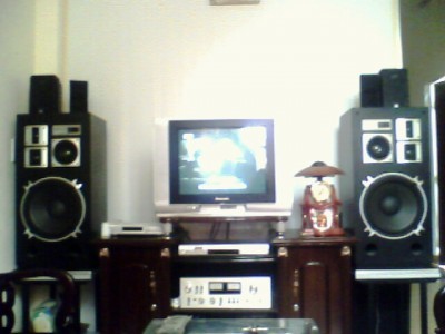

    Thế này ạ : 2 loa cách nhau 1,2 m, bên cạnh loa phải là lối đi. Đằng sau loa là tấm ngăn phòng bằng nhựa trần, phía trước là rèm cửa đại.
    Em thấy: tiếng bass chưa tròn, các nốt cực trầm hơi ù.
    Vậy em phải làm gì bây giờ bác ơi? Theo bác :em có nên độn thêm bông hoặc mút vào trong thùng loa hay đặt tấm xốp mềm phía sau loa?
    Phiền các bác góp ý cho em chút. Cảm ơn bác nhiều.

    em đoán cái loa đặt sát góc tường gây ra vụ này, bác cần dịch nó vào giữa 1 chút thì sẽ hết bị ùm ùm.
    Thêm nữa, dùng đầu DVD nghe nhạc như vậy sao mà hay cho nổi.
    Hi hi, cuối tuần vui vẻ, đừng chấp em huyên thuyên.

    Vấn đề cơ bản thì bác Via ĐÃ NÓI .Theo em thì không nên độn mút vào thùng loa ,có chăng là bác kiếm 2 tấm mút trứng gà dán ở đàng sau 2 loa và hạ thấp loa xuống .Nói chung là phòng của bác khá phức tạp cộng thêm bộ dàn cũng chưa lý tưởng lắm nên chất âm chưa đạt là điều đương nhiên rồi .

    Em tưởng đặt loa cao cách mặt sàn khoảng 40cm là hợp lý chứ bác ơi?

    Theo em nguyên nhân chính của tiếng bass bị ùm ùm chính là 2 chỗ trên đấy ạ.
    Lối đi tạo thành một hốc cộng hưởng rất lớn mà lại còn được phụ trợ bởi tấm vách nhựa dẻo thì còn gì bằng.
    Với điều kiện hiện tại, bác nên chọn loa có:
    - Đường kính nhỏ hơn một chút.
    - Màng loa còn cứng, đừng chọn loại "nhão"
    - Thùng loa tương đối còn chắc. Âm thanh gây ra bởi sự rung động của thùng ở trong phòng nhỏ rất dễ phát hiện.
    Ngoài ra thể loại nhạc (phim) mà bác đang nghe cũng là nguyên nhân đáng kể.
