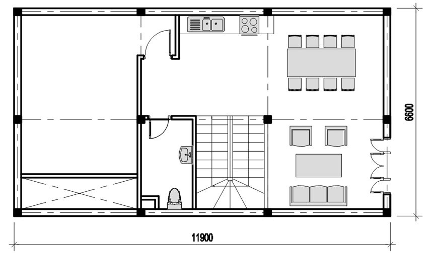

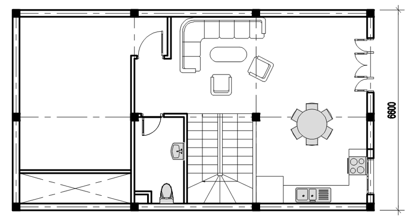

    Em chẳng phải Ka-tê-ét cũng chẳng làm về xây dựng. Nhưng em có cái sơ bộ bố trí mặt bằng của khổ 12x6.6m up lên các cụ tham khảo cho vui :D . Đây là mặt bằng lầu 1 nha các cụ.
    Nhà cửa là việc lớn, tiện đây em có vài ý kiến các cụ tham khảo khi tiến hành:
    - Làm việc nghiêm túc với 1 Kts nghiêm túc
    - Xem xét hướng cẩn thận gồm: hướng nhà, hướng cửa chính, hướng cầu thanh, vị trí của các phòng cũng như khu vệ sinh
    - Đưa ra dự toán để có thiết kế phù hợp.

    Em thấy phương án của bác chưa dc hợp lý cho lắm:
    1. Cửa vào đi ngay dưới toilet và thẳng vào cầu thang.
    2. Hơi bị lục tốn về mặt kết cấu.
    thôi em chuồn đây! :mrgreen:

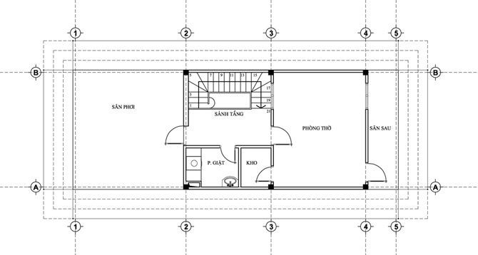

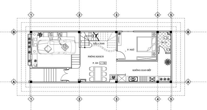

    E xin gửi thông tin đất ở lên đây các bác giúp e với nhé:
    - Đất có diện tích: 4.3 x 20m , mặt tiền 4.3m
    -Hướng Đông -Bắc , 3 phía đã có nhà ở cấp 4. Đường phía trước rộng 6m.
    -E sinh năm 1982, vợ sinh năm 1985.
    yêu cầu về nhà :
    - Tầng một gồm: 1 phòng khách, 1 phòng ngủ (dành cho khách or e khi bị vợ giận...) , bếp, khu vệ sinh- nhà tắm.
    - Tầng 2 gồm: 2-3 phòng ngủ, 1 phòng thờ, k có khu vệ sinh ở tầng 2.
    Nhà kiểu hình khối, ko gian thoáng, mang tính hiện đại,có khoảng sân phía trước và sau để lấy gió và ánh sáng.
    E có tìm dc mẫu nhà như thế này, e rất ưng ý, các bác giúp e bố trí lại thiết kế cho phù hợp với yêu cầu mà e post phía trên. trong thiết kế này e thấy phòng khách khép kín, nên có thể làm thành phòng nghe nhạc luôn.

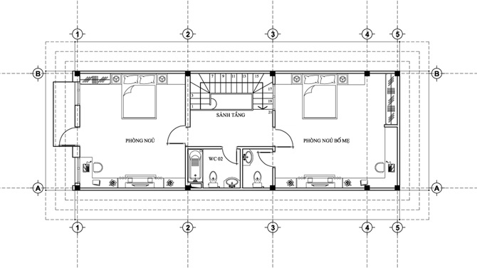

  25. meodenmatlua
    meodenmatlua Advanced Member
    12/3/08
    832
    Thanh Hóa - Hà Nội
    Em lanh chanh với bác còi chút.
    1 - Phòng ăn bác đừng để phía dưới nhà vệ sinh.
    2 - Phòng vệ sinh riêng biệt cho từng phòng thì bác để luôn cửa ở phòng đó (tầng 2).
    3 - Thường khu vệ sinh bố trí trùng từ trên xuống dưới để làm hộp kỹ thuật cho dễ.
    4 - Gường nằm cùng quay về 1 hướng (tốt nhất là bắc - nam) em thấy các cụ bảo thế :D .
    5 - Cửa phòng ngủ tầng 1 nên để quay về bếp, như vậy tiện cho việc ra vào và khách tò mò đỡ nhòm ngó.
