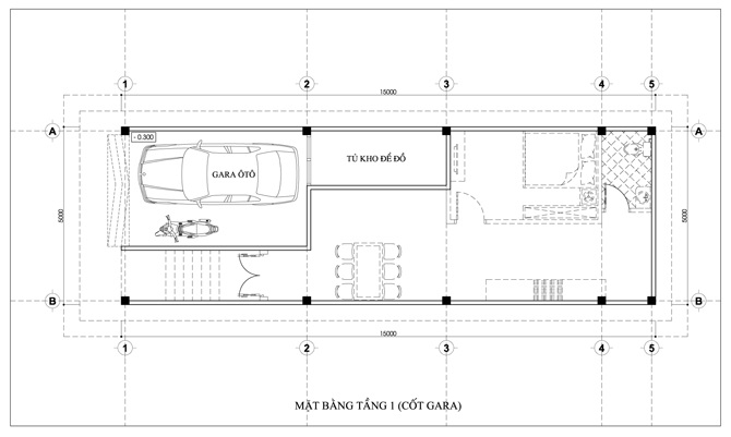

  2. coi
    coi Advanced Member
    3/4/06
    2.221
    Đây là mẫu e ưng về phối cảnh, còn về vị trí các khu chức năng thì e chưa ưng nên mới nhờ các bác sắp xếp lại.
    - Cụ thể là tầng 2 ko có khu vệ sinh, nó nằm tất cả ở tầng 1.
    - Chổ nghe nhạc chính là phóng khách đó bác, nhìn vào bản vẽ sẽ thấy toàn bộ phòng khách nằm trên hầm cạn, tách với ko gian bếp + ăn.
    -Theo thiết kế thì hầm cạn là chổ để oto, nhưng e ko có oto, nên nó là chổ DIY và để xe máy.
    - Nhậu là cả khu bếp to đùng đó bác.... :D
    @Secky: khi nào ấy... e rủ vợ ra nhà nghỉ, cho nó có chất " ngoại tình".... :lol: :mrgreen:

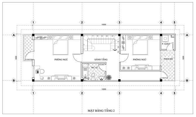

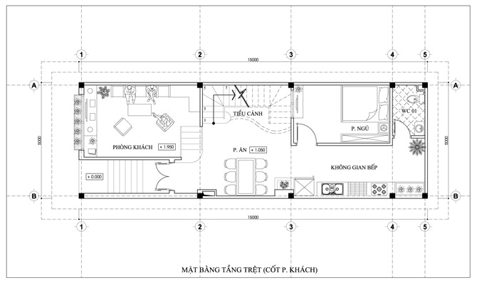

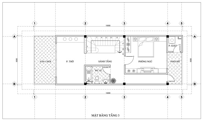

    Những bản vẽ này là e lấy trên internet về, với lại e ko am hiểu gì về xây dựng, nhà cửa, nên lên đây xin các bác cho ý kiến, vì nhà e chỉ xây dc 1 lần nên phải tính toán kĩ.
    Thứ 2 là e chỉ có thể cố gắng dc 2 tầng, nên mọi thứ phải bố trí đủ trong 2 tầng đó thôi. E post thêm 1 mẫu nữa, các bác xem giúp e:

    Theo quan điểm của em bác ko nên dùng PA này >> ko gian sử dụng lặt vặt tủn mủn, bị chặt chém lung tung.
    Nhà thì rộng, phòng khách thì bé/ hẹp, phòng bếp thì như kiểu không gian tận dụng, vị trí bếp giống như nhà lắp ghép ấy, một hành lang chạy dài.
    Mặt khác nhà bác bề ngang có 4,3 m nếu làm theo PA này thì phòng khách sẽ rất hẹp cũng như phòng ngủ T1 cũng hẹp lắm ạ.
    P/a TK này chỉ nên áp dụng nếu mặt tiền nhà từ trên 6m trở lên. Lưu ý lối lên chính bác cũng phải để tối thiểu 1,3m hoặc 1,5m mới đủ độ rộng (2 người tránh nhau lên xuống) để tạo cảm giác sang và rộng ah.
    theo em bác nên tính p/a thiết kế có không gian mở/ tràn >> khi gia đình có việc thì có thể chứa được nhiều người trong 1 không gian hoặc >> tiếp đón anh em VNAV chẳng hạn. :lol:
    p/s : bác ngân sách hiện chỉ xây 2 tầng nhưng phần móng thì bác nên tính cho 4-5tầng nhé, cái này sau này sẽ ko thể làm được đâu, khi có điều kiện về tài chính mình nâng thêm tầng sẽ đơn giản và dễ hơn nhiều ah.

    bác nên ưu tiên các chức năng nào khó thay đổi t1 như để xe: dt >=3,5x5,5m,bếp,wc... còn phòng nghe, khách... có thể di chuyển khi nâng tầng về sau.
    dài 20 cũng dài quá nên có khoảng thông gió khi 3 mặt kín.

    Nếu theo diện tích 4,3mm x 20mm thì em bố trí Garage như trong hình kế sau Garage là cầu Thang (cầu thang giấu chứ không khoe kiểu VN) kế Cầu thang là Nhà vệ sinh phần mặt bằng sau thì làm phòng khách " PK" và bếp liền kề sài chung phí sau nhà nên chừa lại khoảng 1,5mm làm khoảng sân và lấy ánh sáng cho nhà.
    Về phòng ngủ thì tùy khái niệm nhưng theo em là không nên làm phòng ngủ rộng quá vì nó chỉ là nơi ngủ nên làm nhỏ vừa đủ,Phương Tây họ chỉ kê đủ cái giường với cái Tủ quần áo và thêm cái TV là ok rồi )Nêu làm rộng quá thì sau này sài điều hòa hay thiết bị điện nói chung sẽ tốn kém chứ không hẳn đã lợi .
    Và với diện tích trên thì en sẽ không lấy hết bề ngang 4,3m em sẽ chừa lại khoảng 1m làm lối đi diện tích phòng sẽ chia trên bề ngang 3,3m còn lại 1m làm hành lang đi vào các phòng (Hơi giống hotel tí )
    lên hết cầu thang là nhà vệ sinh liền kề cho tiện sinh hoạt cho cả phòng trước và sau.(VS nằm khoảng giữa nhà) 1m chừa lại đó thì phần trên đó có thể làm mái che hay không che hay che mái dạng tôn nhựa để lấy ánh sáng vô phòng ..vvv và phòng nào cũng có ánh sáng và cửa sổ kể cả phòng VS hay ở giữa nhà các phòng cuối của hai đầu có thể lấy hết chiều ngang. nếu làm teo cách này nếu lấy hết đất thì việc lấy ánh sáng vô phòn là không thể hay chỉ lấy từ giếng giời cầu thang với tính chất hạn chế hơn.
    Em chưa thấy cách làm này xuất hiện tại VN,nhưng Phương tây thì họ xây nhà ống như vậy và em thấy họ rất thông minh về điểm này " là không lấy hết đất khi xây dựng.
    Nếu tính khéo bác coi có thể lấy phòng cuối tầng hai làm phòng nhạc vói diện tích có thể làm được là 3 x 4,3m hoặc rộng hơn như 4.3m x 6m chẳng hạn thì số lượng phòng có thể sẽ ít hơn là 3 phòng ngủ tại tầng 2 phòng ngủ 3x4mm là ok nếu cho trẻ nhỏ chỉ cần 2,5 x3m cũng là phù hợp
