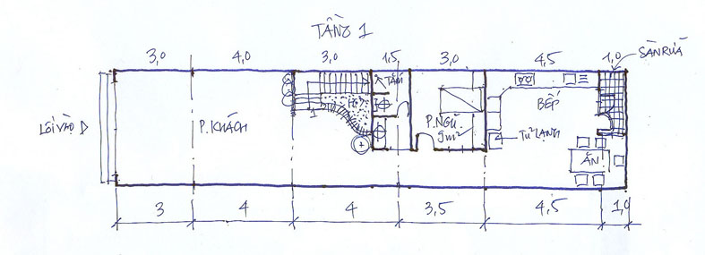

    Về vấn đề như bác nói em ko phủ nhận, tuy nhiên em thuộc trường phái công năng bác ạ. Cửa đi vào có thể mở bên phòng khách nhỏ, thế là hết lăn tăn về vấn đề phong thủy. :p
    P/a đó em cho là không gian sử dụng được khai thác triệt để, rất rất ít không gian giao thông. Nếu như bác thienthanh nói có thể đua ra 1m các phía thì quá tuyệt, diện tích vốn đã đủ rộng thì sẽ rộng rãi hơn, đặc biệt là bác có phòng nghe nhạc đỉnh luôn. :)
    Em thấy các bác đóng góp nhiều ý kiến, nhưng ở góc độ "nghề" em thấy các bác nói cũng có cái đúng và cũng có nhiều vấn đề chưa ổn. Tuy "cái ở" ai cũng biết vì ai cũng có 1 căn nhà hàng ngày sinh sống trong căn nhà đó và mỗi người một quan điểm/ một nhu cầu/ một sở thích không ai giống ai, nhưng ko gian sử dụng có tốt hay ko thì đòi hỏi phải cần người KTS có được đào tạo họ sẽ giúp các bác hạn chế được các vướng mắc/ khó chịu trong quá trình sử dụng sau này.
    Việc xây nhà tham khảo ý kiến là cần thiết, nhưng ý chí của chủ nhà vẫn là quan trọng nhất, do đó em lại nhắc vui lại là bác nào muốn thiết kế nhà thì đừng đi hỏi quá nhiều người hoặc đem bàn nơi "công cộng", nó chẳng khác đẽo cày giữa đường đâu ạ. Thân ! :)
    Hãy chọn cho mình 1 KTS tốt và,
    HÃY TRUYỀN ĐẠT Ý CHÍ CỦA MÌNH CHO NGƯỜI KTS đó và tin tưởng giao toàn quyền.
    P/s: sau gần chục năm em mới lại giở CAD ra vẽ, hơi xấu tí các bác nhỉ. :lol:

    @coi: bác xem thử không gian này nhé
  13. Tomcat
    Tomcat Advanced Member
    3/12/09
    1.795
    Em nghĩ phương án của bác harc là dạng thiết kế nhà ống điển hình và khá phù hợp. Không gian giữa vừa là trục cầu thang vừa mang tính chất không gian lưu không giếng trời, trên làm kính thì có chức năng lấy sáng. Với thiết kế này thì mọi không gian trong nhà đều thông thoáng và có thể tiếp cận ánh sáng. Tuy nhiên nó còn phải xem xét đến yếu tố phong thuỷ xem có hợp tuổi của gia chủ hay không :)

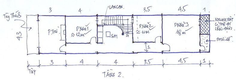

    Phương án này e chưa ưng ý lắm:
    -Cửa đi vào bên hành lang đi bộ nằm bên trái, e có cảm giác ko thuận.
    -Số phòng ngủ hơi ít, có lẽ 3 là vừa.
    -Khoảng ko gian thông tầng lấy sáng, chiếm diện tích hơi nhiều.

    @coi: Các vấn đề bác nêu về lối vào bên trái, yêu cầu 3 phòng ngủ đều có thể giải quyết được bằng việc chuyển đối xứng mặt bằng, thêm phòng ở các tầng. Nhưng sau khi xem tuổi và hướng nhà của bác thì em đề xuất giữ nguyên lối vào vì cái hại lớn nhiều hơn lợi nhỏ:
    Bác sinh 1982, hướng nhà đông bắc rơi vào hướng xấu Họa hại.Cái này bác mời thầy về giải hạn, phá các phương vị xấu, về phần em em chuyển hướng giường ngủ, bàn thờ, bếp về hướng tọa Tây Bắc nhìn ra hướng Đông Nam, ở đây có Đông Nam là hướng Thiên Y và Đông, Nam lần lượt là Sinh Khí và Phục vị, đều là hướng tốt. Như thế về công năng sử dụng không thể để lối vào và cầu thang tọa vị trí bên phải, dẫn tới các vị trí đầu giường,bếp, ban thờ.
    Về không gian giếng trời của nhà bác cần phải như thế, về phong thủy hướng nhà của bác đã như thế,càng cần cây xanh ở vị trí trung tâm chuyển hướng các luồng khí xấu, thêm phần vượng khí, cũng đừng quên đưa vào núi đá để tọa trấn, nước chảy để hưng phần huyết mạch, về khoa học không khí được đối lưu, khi các cửa sổ mở thì không còn các luồng khí tụ lại trong phòng,điều hòa không khí một cách tự nhiên, về kiến trúc không gian bàn ăn của bác tọa trên 1 khu vườn trong nhà, trong một không gian hướng nội mà khu vườn đấy là trung tâm, trong 1 tổng thể không gian có đến 2 khu vườn, giữa nhà và trên mái, bác đi đâu bác cũng sẽ thích về nhà đấy.
    Bác xem bản vẽ cad em mới điều chỉnh 1 số vị trí đồ nội thất,thêm phòng ngủ, đẩy home theater lên trên, có vấn đề gì thì bác post lên trao đổi nhé.

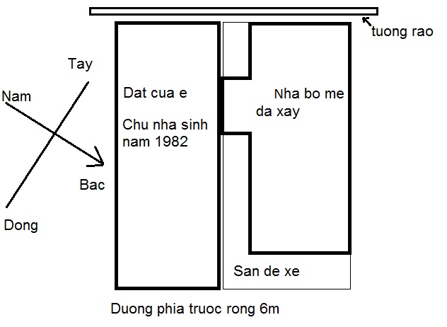

    Theo qui ước thì bao giờ hướng Bắc cũng quay lên trên bác nhé :lol: để như thế người ta cười chết :lol: . Em nghĩ với phương án đó thì bác chỉ cần điều chỉnh chút ít là ổn như tăng không gian phòng ngủ hoặc có thể thêm tầng. Em không biết xem phong thuỷ nên không dám phán

    E vẽ như vậy để thấy dc miếng đất của e nằm hướng nào mà...
