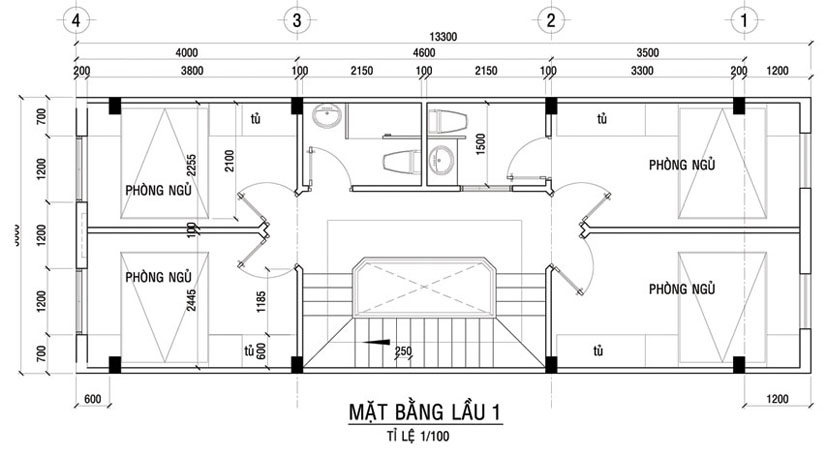

    1.278
    Các bác tính chiều cao giường, muốn "thích dụng" nhớ phải tính cho kỹ: mùa đông là có thêm đệm, khác với mùa hè chỉ có chiếu. :mrgreen:

    Ối bác thanh_nam ơi, nhờ bác thính giả góp ý e sáng cả người ra vẽ cho bác đến 4 phòng ngủ có đủ giường,tủ quần áo,tủ đầu giường luôn ạ :lol: :lol: :lol:

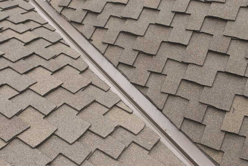

    Vấn đề bác nói không phải phần em muốn để cập.
    Sự khác biệt độ dốc,mái cắt góc nhiều góc mang dáng dấp biệt thự nói chung,riêng về mái thật dốc thì thật sự khó cho người thi công còn vẽ chắc dễ rồi,
    còn về khí hậu thì VN mà mái bê tông dán ngói đó là bất lợi khi khí lưu thông trên khoảng trống mái nhà không được luân chuyển tốt như các mái nhà phương Tây vì không có nhiều khe thoát khí như phương Tây vì họ dùng khác nguyên liệu, chủ yếu bằng gỗ,một số ít sài Steel Purling nên căn bản mái Tây phương thoát khí tốt hơn và đó là bất lợi của điều kiện VN trong xây dựng mái nhà trong đó có cả vấn đề An toàn mà người VN mình vướng phải.
    Ở đây VN mình làm trông rất xấu và dễ bị ngấm nước tại điểm giao cắt các góc trong của mái trên khi giao nhau (Roof valley ) Diểm này hoàn toàn làm đẹp như Tây với điều kiện VN và cùng thời gian như nhau thợ có thể xử lý được tốt và đẹp như diều kiện VN (Tây tốp 3 thợ một máy băng chuyền nhà cao 2 tầng họ lợp mái gần như xong hẳn cả các điểm trát vữa tại các con lươn,bò,hồi nhà,chặt gạch cho các góc mái giao tiếp diện tích lợp khoảng 150m2 )
    Về phía mép mái nhà VN mình tuy không có nguyên liệu để làm giống Tây 100 % nhưng có thể Modify cho đẹp giảm bớt độ nặng nề cho công trình được nhưng rõ ràng là chúng ta không có điều kiện thực tế để mà dựa vào đó mà hiệu chỉnh cho thích ứng với các điều kiện của nước ngaòi,

    @Thinhgia: bác ơi, công trình kiến trúc cổ có mái ngói của VN giải quyết tốt vứn đề giao tuyến giữa các mái thì sao ạ ?

    Bác có biết người phương Tây họ cũng làm đường,Ta cũng làm đường,
    đường của Ta làm cũng giống của Tây bác có thấy không?
    Còn giống thế nào giải quyết thế nào đó là vấn đề của người làm và chủ đầu tư.
    Đằng sau cái giống ấy nó còn tồn tại những gì?
    Vấn đề nó cũng rất đơn giản ở cái giao tiếp mái đó đó sao em nhìn nó cứ hao hao,
    mắt mấy bác có khi quen rồi em thì không quen được,chưa kể có nhà họ còn đậy cái góc Roof valley ấy bằng mấy cái con lươn che cho thật khít kín cái khe ấy lại.
    Phần nhìn đã xấu,phần nước thoát chắc chắn là không tốt vì cản dòng chảy khi nước thoát về đó,
    Tại điểm giao mái đó nó vẫn là điểm thu nước trước khi chính thức dồn về gutter quanh mái

    bếp đâu bác...? giống chung cư khép kín của việt nam... :lol: e spam tý...

    Đây là thiết kế phòng ngủ tầng 2 (lầu 1) mà bác :) Bếp và phòng khách ở tầng 1 (trệt) thôi

    Giao tuyến mái dốc có hai loại, giao tuyến âm và giao tuyến dương. Về thời kỳ xây dựng, có thời kỳ cổ với hiện tại. Vậy ý bác nói về cái nào, chê cái nào?
  21. thinhgia
    thinhgia Advanced Member
    18/1/08
    5.002
    531
    Còn Lâu Mới Khoái Nhá
    Ngày xưa thì không nói vì họ làm rất tốt theo Pháp (căn bản vậy)
    Ngày nay mới có chuyện để nói,Phía trong và phía ngoài cùng tình trạng,phía trong bệnh nặng hơn phía ngoài
  22. Secky
    Secky Advanced Member
    22/2/06
    1.008
    Thế em thanh minh thanh nga với bác tí tẹo nhá.
    Ngói gốc người Việt là ngói mũi hài. Ngói tây bây giờ là du nhập từ thời Pháp. Cái ngày xưa của em là thời các cụ dùng ngói cổ. Còn ngày xưa của bác là thời ngói Tây, tạm thời em hiểu thế. Thời Pháp này, họ làm phần giao tuyến dương bằng viên úp góc, úp nóc nên ok ko vấn đề gì. Phần giao tuyến âm nếu có thì phải dùng máng tôn ở dưới để hứng (gọi là xối âm). Kết cấu đỡ dưới là kiểu xà gồ cầu phong li tô. Thời đó rừng Việt Nam nó còn nhiều, tha hồ chặt phá, toàn gỗ tứ thiết để làm kết cấu. Dưới lớp mái đó, họ làm trần tóc xi vôi rơm để tạo khoảng không gian, dưới mái ngói, chống nóng (phải có lỗ thông gió đúng hướng). Kinh tế kỹ thuật thời đó nó thế.
    Tới thời này, cũng cái ngói Tây này. Dân ko có tiền làm kết cấu gỗ như vậy và rừng cũng không còn. Để rẻ thì họ làm kết cấu thép hoặc bê tông dán ngói.
    Làm mái kết cấu thép buộc ngói rất tốt nhưng dân mình ko thích vì phía dưới nhìn nó nham nhở, vả lại quan niệm kết cấu thép ko vĩnh cửu. Dân thích kết cấu bê tông dán ngói hơn, dùng luôn phía dưới đó làm phòng, đỡ chi phí. Thường họ làm kho thôi chứ cũng ko ngủ đc. Kết cấu đó ko xử lý đc chố xối âm bằng tôn (lót dưới), thế là họ lấy luôn cái viên úp nóc úp góc để phịch vô đó, nhìn xấu xí vô duyên vô lý... Cái đó chủ yếu do chủ nhà và thợ tự thao tác.
    Ba cái lẻ tẻ đó có gì là trình độ KTS Vn đâu bác Thinh gia ơi, nó là chiện xã hội ý mà.
    Em đi bán gạch ngói cho các công trình, gặp chủ nhà với thợ thuyền họ toàn làm thế, chả có nguyên tắc nào cả.
    Cái khí hậu Vn nó khắc nghiệt. Vào mùa gió bão, gió thổi dọc mái có thể đưa nước mưa đi ngược, lọt qua các khe ngói gây dột (nếu làm kết cấu xà gồ cầu phong li tô và ko có độ dốc thích hợp). Nó khác ở vùng tuyết như bác Tomcat đã nói ở trên.
    Giờ bác chê gì KTS Vn để em hầu chuyện bác tiếp.
    P/s: cái ảnh ngói bác post ở trên, bác kiểm tra lại đi, em tin chắc đó là vùng khí hậu ôn đới, có lượng mưa và tốt độ gió vừa phải.

    Em đề cập chính là cái dòng bôi xanh trên đó bác,
    Việc sài bê-tông em không có thắc mắc vì tính chất vùng miền,nhưng cách họ xử lý kỹ thuật là chưa tốt,mặc dù công sức có thể tiết kiệm hơn,tốt hơn,đẹp hơn nhưng không hiểu vì sao họ không làm,và mãi vẫn không giống,thay vì cái valley gutter đó bằng tôn họ đâu cần làm tôn?họ làm chính bằng cái bê tông mái đó,vấn đề còn lại là kỹ năng và kinh nghiệm thực tiễn thiếu,
    Dòng đỏ thì em thấy là các thông tin bác nêu không hoàn toàn chính xác, cái đó chủ yếu trên yếu tố thiết kế. không quá cứng nhăc bởi vùng miền nhiều,

    Đổ bê tông kiểu Vn, họ làm hoàn toàn thủ công. Do vậy khi đầm, đặc biệt ở mái dốc là rất khó khăn. Nếu đầm ở mái phẳng họ dùng đầm bàn, nhưng mái dốc thì chịu.
    Các góc giao tuyến âm, do vậy ko thể đầm chặt đc và đó là chỗ rất dễ dò nước. Ngoài ra, khi mái co dãn do thay đổi nhiệt cũng dễ làm các góc mái đó nứt. Họ phải xử lý cái góc âm đó theo kiểu như vậy. Do dán ngói nên cũng ko thể nhét cái máng tốn xuống dưới. Cũng ko thể thay thế đc máng tôn đó nếu nó gỉ, hỏng.
    Tại sao em nói cái ngói bác đưa nó ko chống đc nước khi bị gió thổi mạnh và đưa nước vào khe. Vì ngói đó ko có các rãnh ngăn nước kiểu ngói Tây do Pháp du nhập vào Vn (ta gọi nôm là ngói máy vì làm bằng máy). Viên ngói trong ảnh em đưa có các gân, phía sau là cách rãnh ngược lại, khi lắp đặt nó chồng khít lên nhau và có khả năng ngăn nước rất tốt.
    Các mái kiểu như bác đưa, hoặc mái người Pháp ốp đá... thì phải làm thêm các vật liệu chống thấm ở dưới hoặc phải rất dốc để chống nước lọt.
    Cái ảnh bác đưa có độ dốc không lớn nên em nghĩ nó được làm cho vùng khí hậu ôn đới với lượng mưa ko lớn và gió không mạnh. Viên ngói đó ko có rãnh chống nước.
