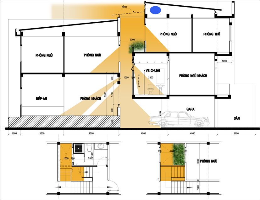

    Em vẽ bằng mồm tặng bác 1 phương án tầng 3 (tầng 1,2,4 cứ thế mà nội suy :) ):
    Coi như ban công bên bác đua ra 0.6m thì kích thước phòng ngoài là 5X5.6m. Chiều dài phòng ngủ bé + VS còn 5m, tùy nhu cầu mà co kéo; chiều rộng phòng ngủ bé + Thang là 5.6m, cũng tùy nhu cầu mà co kéo.
    Phương án này cũng chẳng có gì là mới, đẹp hay xấu tùy vào người thiết kế kụ thể nhưng nó có ưu điểm là bác có 2 phòng vuông vắn hơn là bác để thang vào giữa. Điểm nữa cần chú ý là để tránh dầm chạy trong phòng ngủ thì nên bỏ đoạn giữa 2 đầu cột đi và đưa ra ngoài đoạn đua 0.6m -> ô sàn phòng ngủ to sẽ hơi lớn nên đổ dày hơn 1 chút để đỡ rung.
    Chúc các bác ngủ ngon.

    bác giải thích thêm tý nhé,

    @ Star: Anyway thì em vẫn thích tầng 1 có 1 cái gara or sân để xe máy cho tiện

    Nhà bác chỉ ngắn hơn nhà bác thanh nam có 1,5m thôi, lấy giống cái đó cho cthang rộng ra, phòng ngủ 3 thành vs vip,chỉnh lại trên lầu thành 2 phòng ngủ là ok :p

    Em vẫn biết là hai thửa đất này tương tự nhau, chỉ khác nhau về chiều dài. Nhưng có một điều phân vân là Bếp tầng 1 lại trùng với VS tầng 2 :cry: cái này tối kỵ trong phong thuỷ... bác có giải pháp nào không ạ.

    đã chỉnh lại theo ý bác Coi(vs to ra có tắm..,) bác xem nhé

    Có chứ bác :D ko làm vs trên bếp nữa

    bác xoay cầu thang lại và cho vs vào giữa 2 phòng ngủ là xong :D
