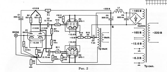

    Em thấy có cụ lắp GU-19, đu theo có ổn không ạ ? Em tìm mãi không thấy sơ đồ SE, chỉ thấy sơ đồ PP :

    Em mới kiếm được cái lõi xuyến Liên Xô, mới cứng, khá to.Liệu có quấn OPT PP được bằng lõi xuyến không ạ ?

    Em cũng có mấy quả 6P3C-1 mà lười quá chưa làm được. Cụ nào có cái sơ đồ SE đưa lên cho em thao khảo với :D
    Thanks !

    Mình lại ko rành vẽ trên máy nên chả đưa được ,hiện con SE GU 19-1 này lái bằng mạCH casscode .Tầng đầu 6h6p ,tầng công suất bóng này chạy tầm 500v là đẹp nhất .
