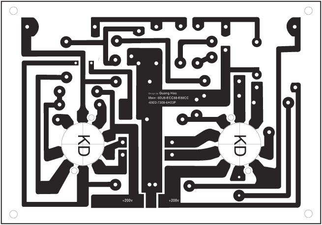

    Em đang LÀM CON Rề 6dj8 . vỪA XONG CON MẠCH! XIN CÁC BÁC GÓP Ý! VÀ CHỈ DẪN TIẾP.Và nhận xét giúp mạch như vậy dã ổn chưa?
    XIN CAM ƠN!

    đưa mạch lý thuyết đi bác ! bác đưa kiểu này thì có thánh cũng không biết nó ra sao nữa ? mà mạch này đẹp đó , có gì cho em xin hình nhé ! :)

    tại sao phải làm mạch in nhỉ, sao kô point to point vừa khỏe vừa hay....

    mạch đây các bác
    các bác à nmạch đay! em vừa làm xong! nghe rất lung linh, mơ mộng!

    Quang hào cho minh hỏi thăm điều này với :) ! mạch này có hệ số khuếch đại bao nhiêu vậy? ghép với con POWER PP99 có phù hợp không? :p .
    à quên ! nếu nguồn mình không dùng đèn nắn mà dùng mạch salas shrun có hay hơn kiểu dùng đèn theo mạch không vậy?
    quang hào ráp mạch này dùng nguồn nắn đèn hay là nguồn salas ? :eek: .
    xin hào cho vài lời chia sẽ thông tin, cám ơn bạn nhiều :mrgreen:

    Mạch này em lắp cách đây mấy năm rồi anh à! Em chạy nguồn dùng tube 6bm8
    Nghe rất tốt!
    Anh dùng Salas shunt cho nó thì hay hơn nhiều!

    Nguồn Reg 8BM8 là HDR lắm rồi. :)
    Nguồn 6BM8 trên sao tụ nguồn chổ chân 2 Regu rồi có trị số lớn thế, cở 1uF là đủ rồi

    cám ơn bác quang hào và bác trà xanh nhiều ! :mrgreen: . nhưng 2 bác có thể cho em xin hình cái mạch này rõ ràng hơn 1 chút không, vì cái mạch pót trong bài mờ quá , em không đọc được giá trị linh kiện được. :( .
    bác quang hào cho em hỏi chút nhé ! vậy B+ bác cấp cho mạch là bao nhiêu là chuẩn và hay nhất ? :)
    @: bác trà xanh làm ơn cho em biết hệ số khuếch đại của mạch là bao nhiêu được không vậy? vì em định ráp con rề này để ghép với power follower 99 có hợp không vậy bác.
    cám ơn 2 bác nhiều! :D

    Trong này nè bác http://www.shine7.com/audio/6922_pre.htm
    Em thích mạch vậy hơn, em đo thấy mạch có thêm tụ giữa 2 tầng sẽ cho giải thông tốt hơn direct coupling

    Vâng! em cám ơn bác '' Trà Xanh '' nhiều :mrgreen: ! nhưng sao trong thiết kế tác giả mạch đó lại khuyến cáo là không nên dùng bóng 6DJ8 nhỉ :shock: ? Mà chỉ nên dùng với bóng 6922 và bong ECC 88 ???????????
    Em mới lò mò sang box đèn nên còn non có gì mong bác bỏ qua dùm. Cám ơn bác nhiều :D .

    6Dj8 , 6922 và 6h1, ECC88, E88CC hình như thay nhau đc đấy các bác nhỉ? tại em đang sẵn 6h1 Nga lên đu theo các bác cho vui.

    Bốn dòng cuối giải thích lí do bằng "kỉ thuật" rồi đó bác, nhưng cắm đèn nào thấy hay và hạp thì dùng thôi, nó tương đương mà. 6H1 thì khác chút và theo em thì 6H1 thông số cũng khá tốt nhưng nghe dở ẹt :mrgreen:

    Đúng là chúng có thể thay thế lẫn cho nhau, nhưng trong số các bóng trên bóng 6922, E88CC ngoài ra còn có thêm bóng 7308 có mức độ chịu dòng cao hơn các bóng kia. Nếu âmply họ lắp cấp dòng trên 10mA thì các bác nên lắp bóng 6922, E88CC, 7308.
    Bác nào dùng Âmply Audio Research CA 50 thì sẽ biết, bóng đảo pha và đầu vào dùng bóng 6922, nếu lắp 6DJ8 hoặc ECC88 vào nếu không cẩn thận là đỏ phiến luôn, hoặc lưới không mở. Hoặc Pre GAT của Conrad-Johnson mới tinh, họ lắp bóng 6922, nếu lắp ECC88, 6DJ8 bật lên một lúc đỏ phiến ngay.

    Cở 7308 hay E188CC có sức chịu đựng cao như nhau

    Đúng vậy bác Teablue ơi, nếu em nhớ không nhầm là dòng MAX của 2 loại bóng này là 18mA thì phải.

    Em biết độ bền 7308/E188CC bền hơn, và ít bị microphonic hơn. Còn dòng Plate khuyến cáo cũng 15mA max thôi
    Nguồn 6BM8 trên sao tụ nguồn chổ chân 2 Regu rồi có trị số lớn thế, cở 1uF là đủ rồi[/quote]
    cái này là mạch nguyên bản của một tay DIY ngoại quốc bác à!
    Mạch của lão hình như được bảo hộ đó!
