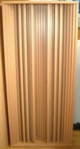

    - trời ạ , Em nghe nói thiết kế phòng nghe đến 20chai thì lưỡi Em lè ra tới rốn , phòng 3m x 4m thì tổng thiệt hại cho tán âm và tiêu âm chỉ 4 chai thôi, bọn Em đặt làm ( bao luôn công gắn vào) , chỉ mất công cầm tiền trả
  12. huyhoang
    huyhoang Advanced Member
    13/12/05
    1.021
    289
    Tp Hồ Chí Minh
    Đây nửa nè
    - thêm vài hình nữa , tối qua Em , nanet, doitmyself đã test phòng : rất hiệu quả

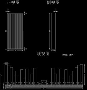

  15. DũngAudio
    DũngAudio Advanced Members
    6/12/05
    1.896
    142
    Saigon Q3.
    :p các bác thử cái này đi

  17. BachDuong
    BachDuong Moderator
    2/12/05
    4.998
    879
    Hanoi
    Hay quá, cảm ơn bác DungAudio. Bản vẽ rất chi tiết. Thỉnh thoảng mời bác cứ "phổ biến" như thế này nhé :wink:
  18. Luxman38FD
    Luxman38FD Advanced Member
    10/4/06
    91
    Tp HCM
    cái hình của bác Dũng là thiết kế cho "trap" cái gì thế bác? các bác có thiết kế cho việc trap từng phần không vậy?

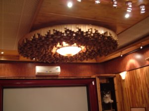

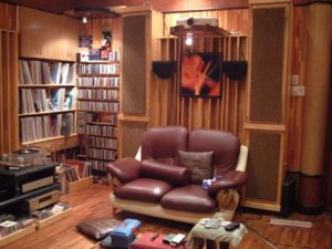

  19. fee_2006
    fee_2006 Advanced Member
    13/11/06
    1.282
    Tân Mai đạo quán - Hà Nội
    Re: basstrap và tán âm
    Bác ạh em thấy bác làm tán âm và tiêu âm đẹp quá, em cũng đang mầy mò làm. em muốn được thỉnh giáo kinh nghiệm của bác, phòng của em 17m2, em thấy bác có mấy cái cột hình vuông và 1/4 đường tròn dựng góc nhà, đó có phải cột chân voi không bác, em cũng định làm như vậy nhưng chưa biết làm thế nào, cái hình dáng bên ngoài thì em có thể hình dung được, nhưng bên trong (hình như bác có chia thành các khoang nhỏ, bằng các miềng gỗ dọc và ngang) bác cho cái gì vào ạh, có phải bông hóa học không, cho vào tất cả các khoang hay chỉ một vài khoang nhất định, em đọc trên 4r thấy các bác làm cột chân voi nhiều kiểu quá, cũng lăn tăn. Rất mong được bác chỉ giáo. Cảm ơn bác, em ở HN,
