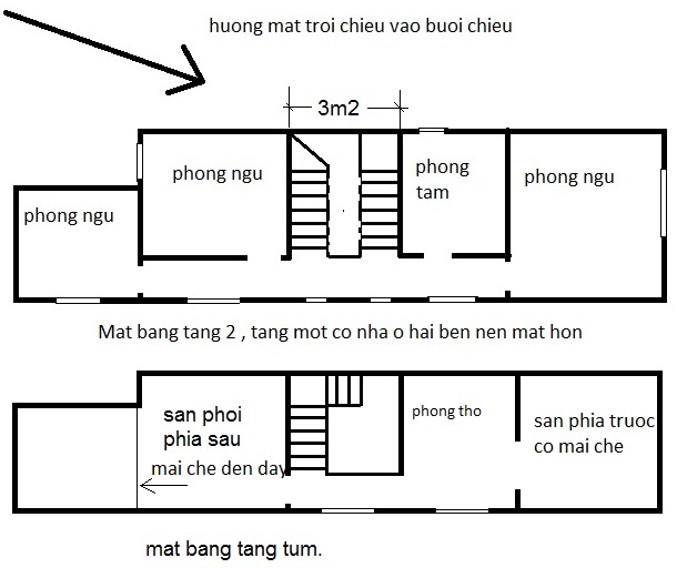

    E vẽ tạm sơ đồ mặt bằng nhà e, dc bố trí như thế này:

    Nhà này ngoài chống nóng cho tường bác còn phải thông gió không thì không hiệu quả. Nếu nhà này mà của em, em sẽ giành 10% diện tích để thông gió và cấp khí tươi

    Theo em vấn đề này là muôn thủa bác ạ. Khi nào ngủ thì bác chạy máy lạnh trước 10p còn nếu không bác cho 2 ông hàng xóm mượn tiền xây tầng 2, khi đó tâng2 nhà bác cũng giống tầng 1. :D
    Hoặc bác đóng 1 lớp thạch cao cách tường 50mm như vậy tường bác thành 200mm thì cũng đỡ hơn. Bác chú ý lớp thạch cao phải có chỗ thoát không khí không thì còn nóng hơn là không đóng đấy. :D

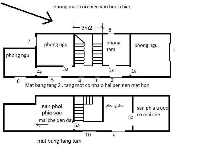

    e post lại sơ đồ mặt bằng rồi, các bác xem giúp e với nhé.....

    Bác xác định chính xác hướng nhà bác, hướng đón gió. Về cơ bản nhà này chống nóng và thông gió không khó. bác vẽ chính xác kích thước các phòng cửa sổ... em sẽ giúp bác cách chống nóng và thoát nhiệt thừa một cách khoa học

    Hướng nhà : Đông bắc - tây nam ( hới chếch đông ) , cửa sổ các phòng và hành lang tầng 2 dc bố trí chủ yếu ở các hướng: đông- bắc , đông- nam.
    E xin post lại kích thước các cửa đi, cửa sổ các phòng tầng 2:
    - cửa sổ 1 : 2100 x 1700
    - cửa sổ 2, 5, 6 : 1400 x 1700
    - cửa sổ 3, 4, 7 : 700 x 1700
    - cửa sổ 8 : 700 x 1300
    - cửa đi 1a, 3a, 4a : 800 x 2100
    - cửa đi 2a : 700 x 2100
    Nhà e tầng tum lớp mái tôn bình thường.
