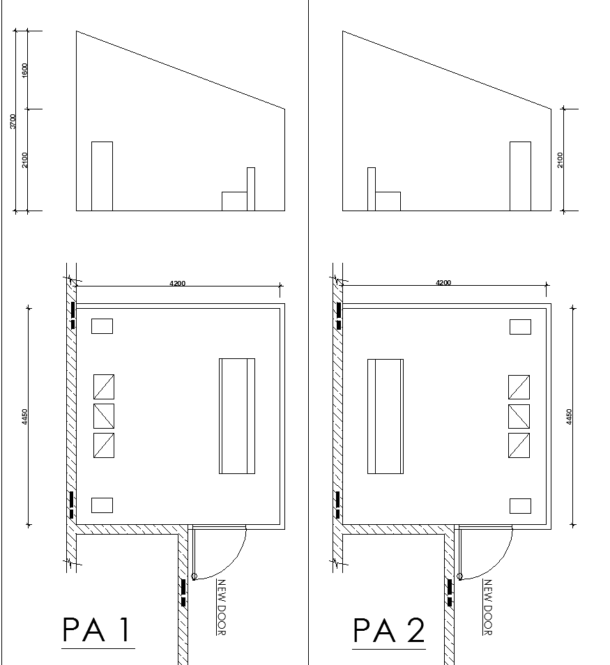

    Em dự định làm cái gác trên áp mái thành phòng nghe
    Mái xiêng có trần theo hình
    Mong các anh chỉ bảo nên ngồi nghe chỗ hướng cửa vào (PA1) hay ngược lại ạ (PA2)
    Cá nhân em thấy nên để loa và ngồi như PA2 (vì mái xiêng)
    Mặt bằng đã cố định, chỉ 1 vị trí cửa vào
    Cảm ơn các anh góp ý

    Nếu chỉ nghe nhạc thì nên chọn chỗ ngồi có trần cao hơn để tránh bị ù trần. Còn nếu kết hợp cả xem phim thì ngược lại vì tận dụng được chiều cao màn chiếu nhưng cần xử lý trần cho tốt

    Cả hai cách đều nên kéo loa front ra cách xa tường sau loa hơn nữa

    Em thì thích cách để ghế ngồi chỗ trần thấp hơn vì có view thoáng và không bị bí tầm nhìn lại có thể xem phim được

    Và nên kéo ghế ngồi ra xa tường hơn nữa để tránh tiếng ù sau ghế ngồi lại có chỗ để đi lại trong phòng và lắp được loa xem phim phía sau

    Ơ quên, phòng áp mái thì em nên xử lý thêm việc cách nhiệt cái trần kẻo phòng nhạc mà lại biến thành phòng xông hơi thì không ổn lắm

    Nếu chỉ nghe nhạc thì em chọn PA2. Phòng này mặt bằng vuông, âm học không thuận lợi, ngồi PA1 chắc bị dội âm lắm đó.

    Thks bác. Để em đi dây theo Pa2 vậy... Phòng như cái miệng loa kèn. Kkk

    Bác chơi loa amply gì vậy? Ko nên chơi loa to béo quá, sẽ khó kê loa được hợp lý
