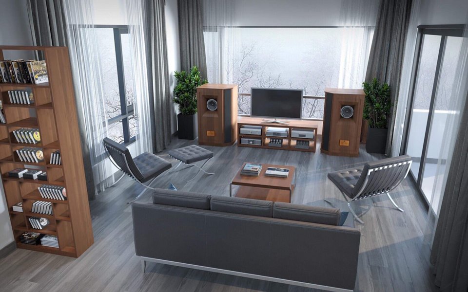

    Em định bố trí phòng nghe như hình này thì có hợp lý không mong các cụ chỉ giáo giúp. Kích thước phòng là 5mx8m cao 3,2m. Em xin cảm ơn !

    phòng nhà bác đẹp quá, nhìn sang và lịch sự. Khi bác nghe nhạc chắc là kéo rèm lại để bớt dội âm vào kiếng nhỉ.
    Còn sàn gỗ của bác có đội em ko thì mình chưa biết, vì phòng rộng mà trần cao có 3,2m thì sẽ có thể dội âm giữa trần và sàn khi vặn lớn.

    Thiết kế thế này thì quá hợp lý và đẹp
    Trần cao 3,2m không bị dội âm trần
    Sàn bổ sung thêm thảm thì tăng thêm vẻ đẹp căn phòng
    Chỉ khi nào bị ù rền thì mới bổ sung thêm tán âm hoặc tiêu âm

    Công nhận bác có cái phòng rộng và đẹp. Theo kinh nghiệm của e, vấn đề khó xử lý nhất là bị dội âm bass, khi đã xử lý được âm bass rồi thì những tần số khác rất dễ, chẳng hạn, bác chỉ cần kéo mấy tấm rèm ra là ổn.

    Em cảm ơn bác! em cũng đã chuẩn bị thảm rồi nhưng em vẫn lo ngại mấy cái vách kính mặc dù đã có 2 lớp rèm.

    Bác sợ vách kính thì đổi rèm bằng nỉ dày, bằng gỗ/ mouse tiêu âm dạng lá sách hoặc dạng kéo sẽ ok hơn
    Dưng mà em thấy bộ dàn nhà bác đang chơi chắc không bị ảnh hưởng nhiều bởi vách kính

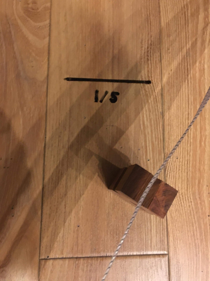

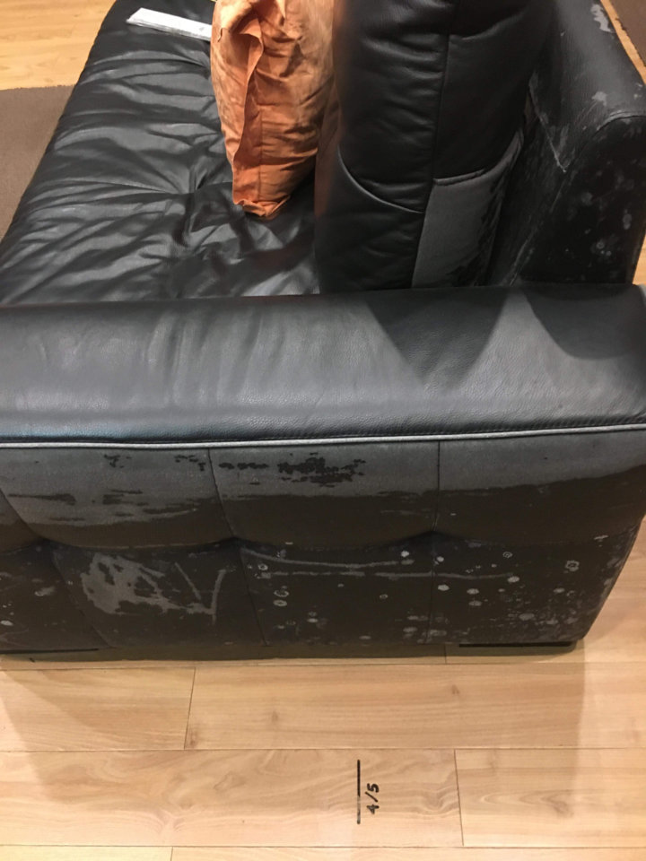

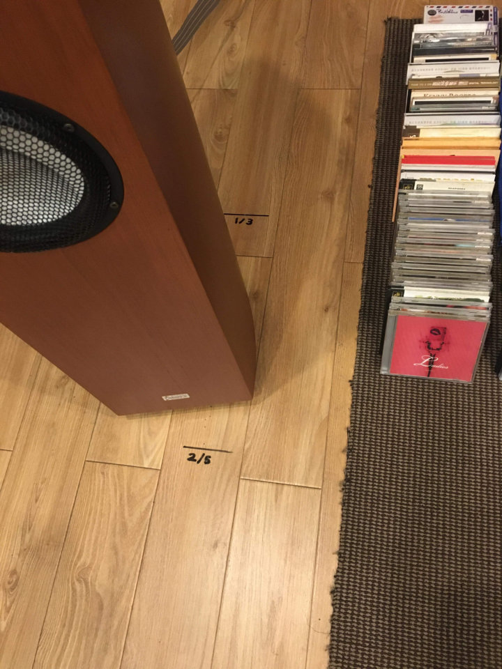

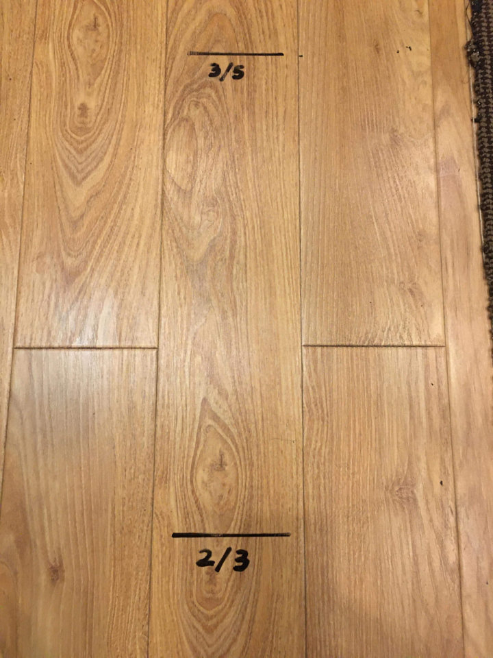

    Phòng nghe có kích thước 3,2 * 5 * 8 (m) là gần như phòng nghe chuẩn có tỷ lệ vàng. Tôi nhớ có đọc đâu đó phòng nghe chuẩn là 10 * 16 * 26 ( feet ).
    Tuy nhiên phòng của bạn có quá nhiều kính, tôi đã từng bị, sau phải nhờ đóng bít cửa sổ kính lại.
    Còn setup loa và vị trí ngồi thì nhờ ai có kinh nghiệm tư vấn. Tuy nhiên có khi mình tự kê lại thì âm thanh lại hợp tai hơn các chuyên gia làm.
    Kinh nghiệm của tôi thì chia chiều dài phòng làm 3 phần, 5 phần và đánh dấu lên sàn. Các con số tính từ tường sau loa sẽ là: 1/5, 1/3, 2/5, 3/5, 2/3, 4/5.
    Kê ghế ngồi ở vị trí 4/5, rút 1 dây loa, chỉ nghe 1 loa, lựa 1 bản nhạc có tiếng bass rồi nghe đi nghe lại khi kéo loa.
    Bắt đầu kê loa ở vị trí 1/5, sau đó kéo loa từ từ lên vị trí 1/3, rồi đến 2/5. Bạn sẽ tìm được 1 vị trí nghe hay nhất.
    Kê loa 2 giống như loa 1, cắm dây loa vào loa 2, bắt đầu nghe để tìm vị trí nghe - từ vị trí 4/5 đến 2/3.
    Chúc bạn thành công.
    anhhdung and Wildbird like this.
  20. hung65
    hung65 Advanced Member
    27/5/10
    122
    180
    210B897C-1A03-4D65-AEFD-6C6D7C4172CD.jpeg 91DFB2ED-5262-404A-9C1B-A6A9CDF35CA2.jpeg BBD91938-4A97-4C4F-9F34-A7FD0CE71D10.jpeg 3250045A-33DD-4A27-813E-CF98089166DA.jpeg
