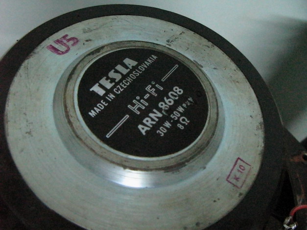

    sau nhiêu năm truy lùng cũng để dành được bộ loa , nay chỉ thiếu cái phân tần mà mình thì chẳng biết gì vế điện tử cả.... nhưng lại có đủ các linh liện ráp phân tần .
    nay xin cụp hình bộ lao của mình để mong đươc các bạn cho ý kiền và chỉ giáo cho bô loa dự kiến
    chân thành cám ơn và mong được sự quan tâm nhiệt thành của các bạn!!!!!!!
    dự kiến:
    bass TESLA 30cm
    mic philip 12cm
    tép còi altec

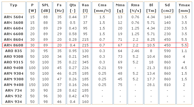

    Bác chịu khó gúc dùm em coi thông số mỗi củ như thế nào ạ, thiết kế chỉ là chuyện nhỏ so với quá trình thi công và hiệu chỉnh về sau, tuy nhiên phải cố đúng từ đầu cho đỡ mất thời gian .
    Thân mến
  3. lytamhoan
    lytamhoan Advanced Member
    9/7/09
    72

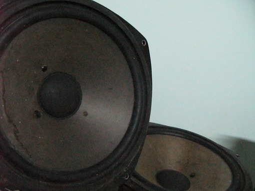

    bác gegemi nhiệt tình quá, mình xin úp thêm vài anh cho cụ thể , thông số chỉ có loa bas thôi bác ah, còn 2 loa kia thì o biết , có thể vùa làm vừa mò không bác

    Em thì chẳng biết gì về phưn từn nhưng em có xài qua bass 3 tấc của tesla này rồi bác ah, loại của em gân loa bằng caosu, nặng đánh lắm, về sau em dùng cả pow sân khấu để tẩn nó mới ra tiếng, nhưng ra rồi cũng kinh lắm, oánh tức ngực luôn. Ngày đó chỉ nghe rock, phi cả bồ đà, nhiều chú cứ đập đầu vào loa kêu côm cốp ấy.

    Mình không biết vẽ nên sẽ cố gắng mô tả. Loa ARN8608 được các kỹ sư của Tesla đóng với thùng 3-way gọi là ARS 1058.
    Phần bass - Loa ARN8608 được nối tiếp cuộn cảm 3mH và song song với tụ 20MF.
    Phần mid - Loa ARZ4608: Tín hiệu qua tụ 10MF, tiếp đến rẽ song song một bên là cuộn cảm 3mH, nhánh kia qua cuộn cảm 0.7mH rồi nối tiếp với loa mid và tụ 4MF đấu song song.
    Phần treble - Loa dome ARV3608: Tụ 2MF, rẽ sang nhánh thứ nhất cuộn cảm 0.2mH, nhánh kia là tụ 2MF nối tiếp với loa.
    Hy vọng có bác nào vẽ hình lại thì tốt quá, sợ mình mô tả không rõ ràng.
