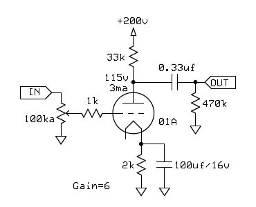

    Em dự định làm 1 cái pre-amplifier bóng 01A, xin các bác giúp đở em sơ đồ mạch điện bóng này. Cám ơn các bác nhiều

    Em mới vừa hoàn thành, chất tiếng tuyệt vời, theo em thì chỉ có 26 mới là đối thủ của nó.

    nếu bác làm thật tốt chưa chắc 26 theo kip

    nếu bác không xuất bằng opt .thì bác xuất tụ cũng được .
