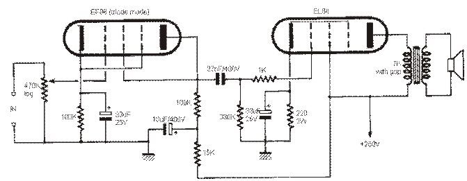

    Xin chào các bác,
    Sau một hồi đọc, xem, nghe (trong tưởng tượng) của các cao thủ trên diễn đàn, em quyết định đâm lao vào làm 1 cái cho riêng mình.
    Em chưa có chút kinh nghiệm nào cũng như chưa có 1 chút kiến thức nào điện tử. Có mong các bác giúp đỡ và đừng cười chê em nhé.
    Sự lựa chọn của em là mạch Đèn EL84 - Liên xô cũ.
    Em down trên mạng được 1 cái mạch này. Em thay cái bóng EL84 = bóng 6P14P Liên xô cũ
    Mong các bác nhận xét và cho em lời khuyên nên sử dụng loại loa nào.
    Em muốn tự tay ráp lắm nhưng quả thật ko dễ chút nào...
    Mong sự giúp đỡ nhiệt tình của các bác...
    Xin đa tạ.
    Hình của Mạch đây ạ

    Trời ơi sao ảnh của em nó lại ko hiện ra vậy. Chán quá... hu hu
    làm thế nào nó hiện ra được bây giờ..
    help me, plit

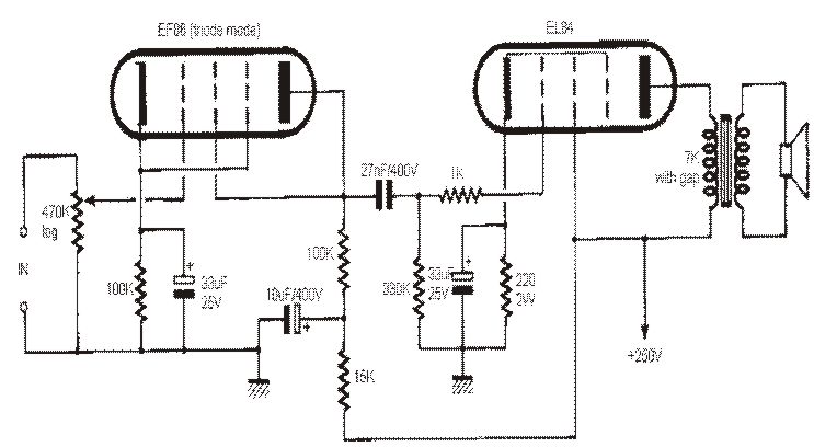

    Em post lại cái mạch EL84 - nếu ko được, Mob là
    Em post lại cái mạch EL84 - nếu ko được, Mob làm ơn xóa dùm
  5. toinghenhac
    toinghenhac Approved Member
    21/11/07
    25

    Việc tìm kiếm mạch điện thì rất đơn giản, nhưng kiếm những thứ khác mới khó. Bạn không nên chỉ dựa vào một mạch điện search được trên mạng để quyết định những thứ còn lại. Vả lại mạch trên cũng không có gì đặc biệt và một chi tiết bị sai.
    Đèn EL84 nối 3 cực ở chế độ SE cho ra công suất chỉ cỡ 3W/kênh nên cần có loa độ nhạy cao (ít nhất là 90dB). Bạn có thể cân nhắc thêm một số loại đèn thông dụng khác có công suất nhỉnh hơn (vì đằng nào cũng một lần đầu tư), như 6P3C của Nga hay 6L6, EL34 của Âu, Mỹ. GU50 cũng là lựa chọn rất tốt và hợp lý cho những người mới bắt đầu.

    @ BachDuong: Thanks cái đề xuất của pác, pác chỉ giúp em cái nào sai trong mạch trên. Và các sửa thế nào?

    Sai ở cathode của đèn EF86. Nếu lắp đúng như vậy amply sẽ không kêu.

    @ BachDuong: Cách sửa thế nào pác???? thanks

    Trở cathode của EF86 bạn nên dùng khoảng 1.5K, đo áp ở anode khoảng 70V và ở cathode khoảng 1.5V là đạt yêu cầu. Giữa lưới 2 (G2) và anode của EF86 nên nối với nhau bằng một con trở 1K-2K.
    Còn một chi tiết nữa là nên tăng giá trị của tụ nối tầng lên (0.1uF-0.47uF), đồng thời giảm con trở ở lưới EL84 nối mass xuống còn 220K
