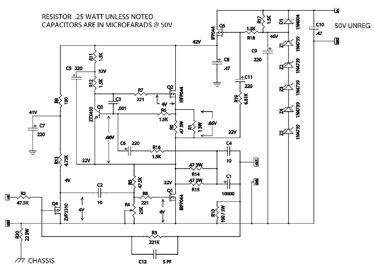

    hiện em đang diy amply pass zen 4 , nhưng cũng hơi gà một chút lên cần giúp đỡ về đo đạc căn chỉnh.
    Hiện em đã xong mạch và phần nguồn nhưng chưa biết chỉnh ra sao để cắm điện , có vài câu hỏi cần các bác giúp.
    - cái biến trở R4 25k để chỉnh bias hay chỉnh phân áp ( để chỉnh sao cho là chuẩn theo yêu cầu)
    - hiện em đã đóng điện 50v và cần đo đạc những chỗ nào ( em thấy Q1 nóng kinh khủng, nóng hơn cả Q2 và Q5)
    Em cũng tập diy lên nhờ các bác chỉ giáo em xin cảm ơn!
    em ráp theo đúng sơ đồ này.

    Bác đo nguồn cấp sau mạch ổn áp xem có đủ 42VDC chưa, nếu ok rồi thì chỉnh biến trở để áp đo hai đầu trở công suất R0/R1 là 0,66VDC là ok. Q1 với Q2 sẽ nóng rất nhiều và nóng gần như ngang nhau, còn Q5 chạy công suất cho ổn áp cũng sẽ nóng nhưng nóng ít hơn hai Q kia khoảng 1/3 lần mà thôi :p
