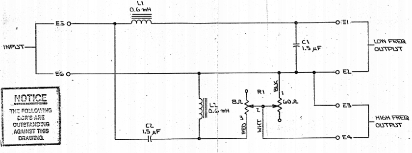

    Hiện e đang thực hiện dự ớn của em như sau:
    Loa 3 đường tiếng:
    Bass: Coral 16ohm 20W
    Mid: JBL D130 16Ohm
    Treble còi: Pioneer PT-408
    Bass Em để trong thùng, Mid và treble làm OB. E tính cắt tần như sau: Bass < 250hz; Mid: 250-2500 (dãi phẳng của D130) ; Treble > 2500hz
    e chủ yếu nghe vocal, ngân sách lại eo hẹp. Mong các bác thương tình chỉ giúp. liệu cắt tần như vậy có ổn kg, và nếu đc thì chỉ e thông số phân tần để e có cái để nghe.
    Xin đa tạ.

    cho e hỏi thêm nếu bác cắm trực tiếp thì 2 đầu dãi thấp và cao của D130 có độ lệch thì sao bác, và cắt treble ở mức 7khz hả bác. Có bác nào thương tình thì tính mạch phân tần giúp e với. Thanks

    Còn nếu cẩn thận bác lắp theo mạch N7000 của JBL nhé.

    Cho xin e hỏi xxx 1 chút, E sẽ theo Cross N7000 bác đưa, nhưng còn phần dãi dưới em muốn cắt để đưa cho 1 loa bass trong thùng làm nhiệm vụ thì phân tần phải cắt làm sao. Xin bác vui lòng chỉ giúp cho. Thanks
