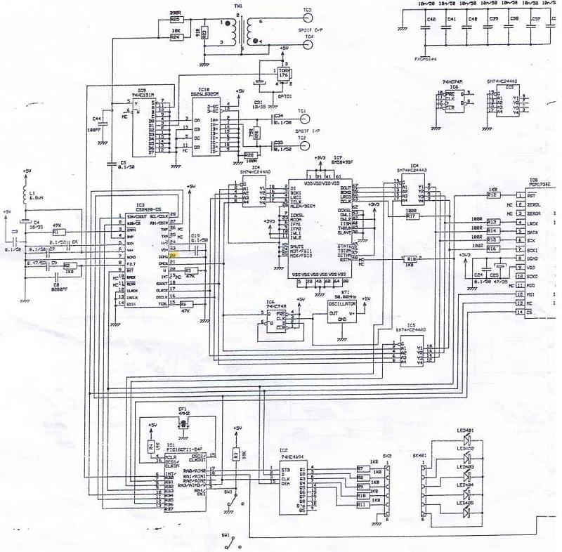

    Hôm qua em vừa lọ mọ vào diễn đàn DIY của khoai tây thấy nó bảo bệnh của em là do con IC số 10 mã là DS26LS32CM có vấn đề, nếu thay thế có thể thay bằng con AM26LS32 của Motorola.
    Các bác cho em hỏi cái con IC này thì kiếm ở đâu và thay thế như thế nào ạ?

    Cái sơ đồ mạch của DAC nhà em đây ạ, con IC cần thay thế là con số 10

    Thường IC rất khó hư bác kiểm tra xem điện áp cấp 5V có tới con IC không nhé. IC này bác ra NT hỏi thử xem có hay không rồi tính tiếp.

    Nếu Bác có tín hiệu coaxial (đồng trục ) bác cứ bỏ con DS26XX32 đó ra ( hoặc hở chân 3 của nó ) sau đó thêm hàn cái tụ pi 104 (100nF) vào sau nó tức đường vào của IC chuyển mạch (IC9)74HCxxx hình như chân 4 thì phải khi này tín hiệu vào sẽ là 1 chân tụ vừa hàn và chân mass của IC9 , trên DAC bác chuyển sang ngõ vào coaxial thì nó phải kêu ( nếu ko kêu bác đo thử chân lệnh chuyển ngõ vào từ vi điều khiển tới IC9 hình như chân 11 khi bác chuyển ngõ chân này điện áp phải thay đổi 0-5V nếu có thay đổi mà ko tác dụng bác thay IC9)

    Optical vưỡn bình thường - IC 10 -> OK . IC 9 chuyển mạch , vậy dùng OSC để kiểm tra pin out của IC này , ko có thì em nó ra đi rồi , nhưng thực ra IC này rất ít khi tèo , nguồn cũng OK rùi , tín hiệu chuyển mạch cũng OK vì optical vưỡn chạy , xét một cách tổng thể thì em lại nghi ngờ chính cái dây coxial :roll:
    Vấn đề nữa : Bác dùng 2 đường digital của 2 thiết bị khác nhau , vậy cũng cần kiểm tra đường coxial của thiết bị đó nữa , xem bài viết thì hình như bác chưa nói đến vấn đề này , hãy chuyển đường coxial của thiết bị đó sang thiết bị giải mã khác xem sao , hoặc lấy đường coxial của thiết bị đang có đường optical đó connect vào xem sao !
